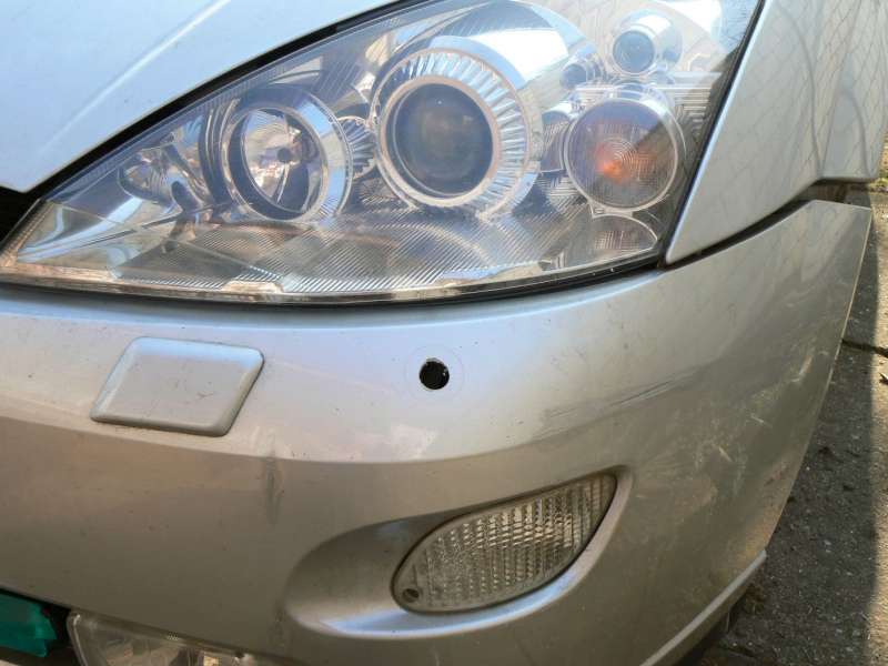

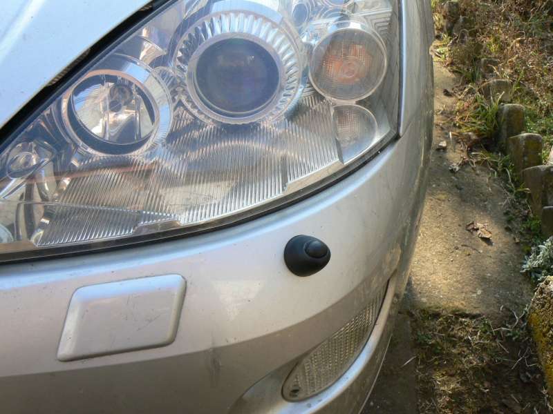

vyvrtat  díru na ostřikovač ,je tam zevnitř značka na umístnění origo ostřikovačů

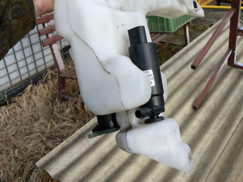

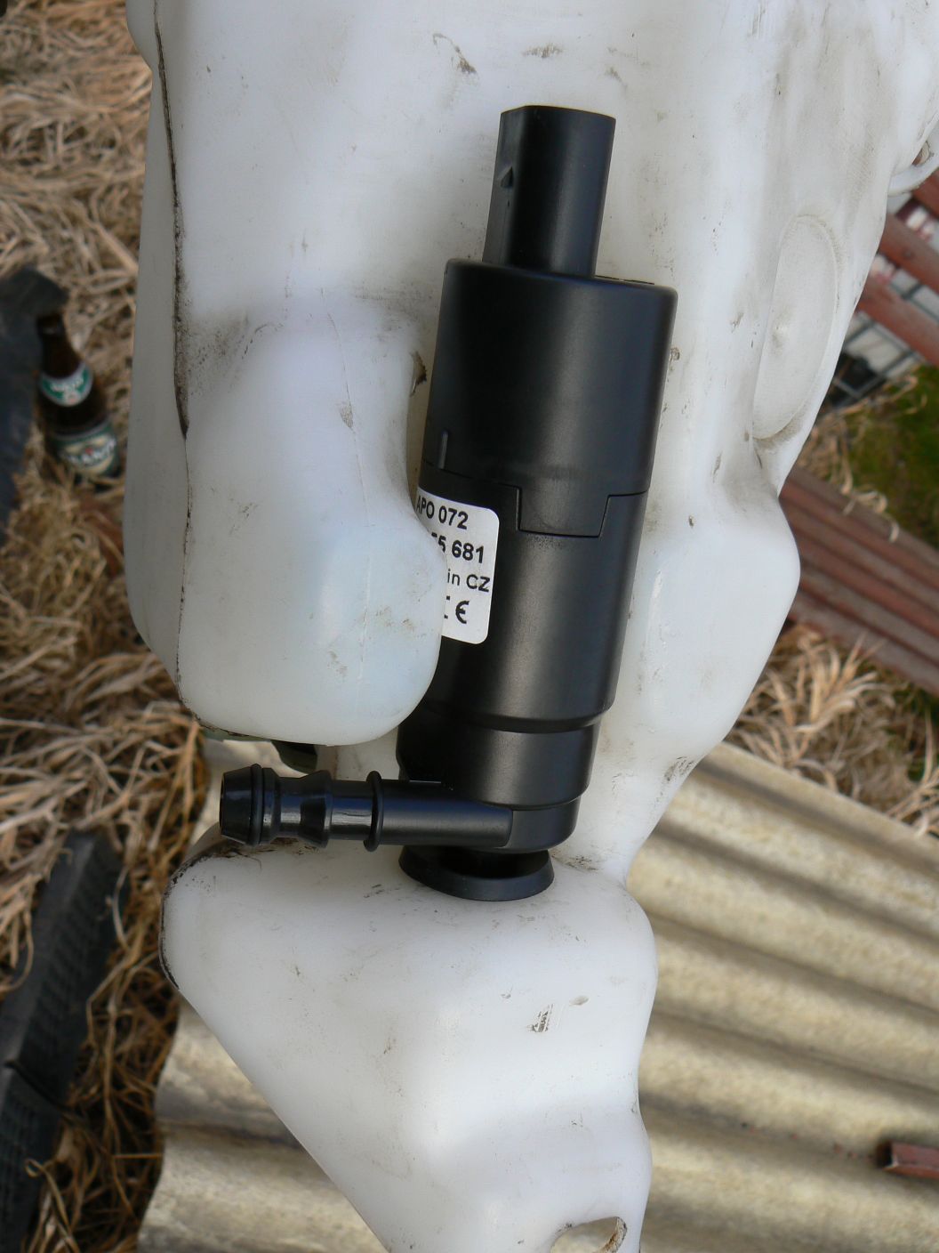

osadit vysokotlakým čerpadlem ,krásně tam drží v origo výliscích

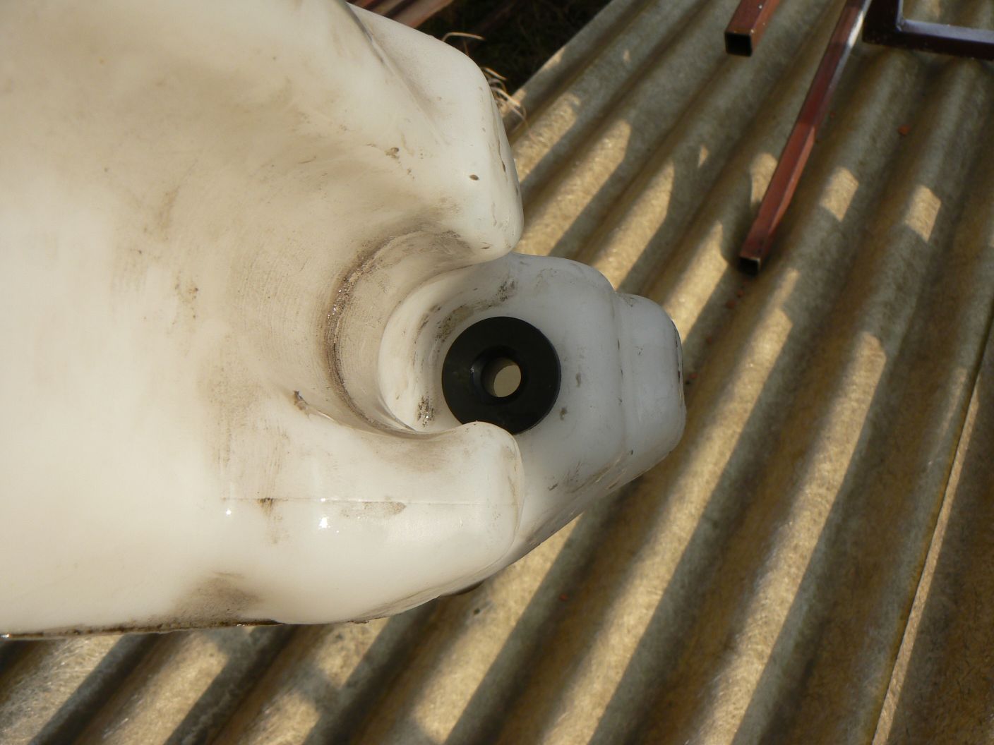

vytáhnout nádržku ostřikovačů a vyvrtat patřičnou díru na těsnění

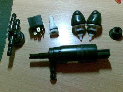

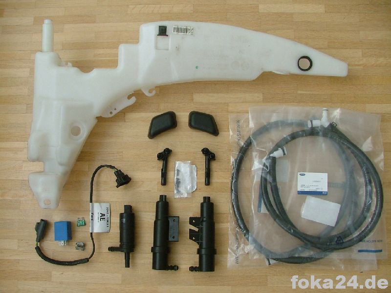

a tohle je potřeba koupit + hadice a td.

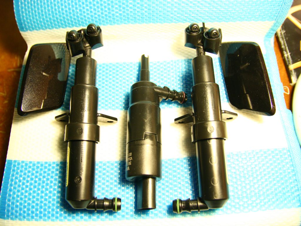

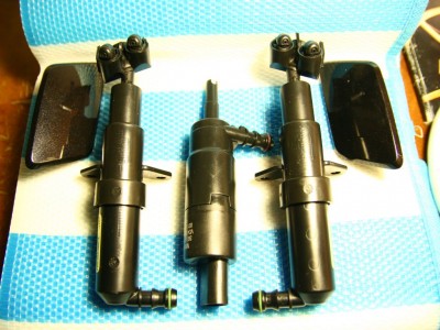

takhle vypadá origo příprava na ostřiky a ......

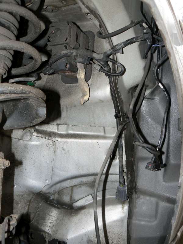

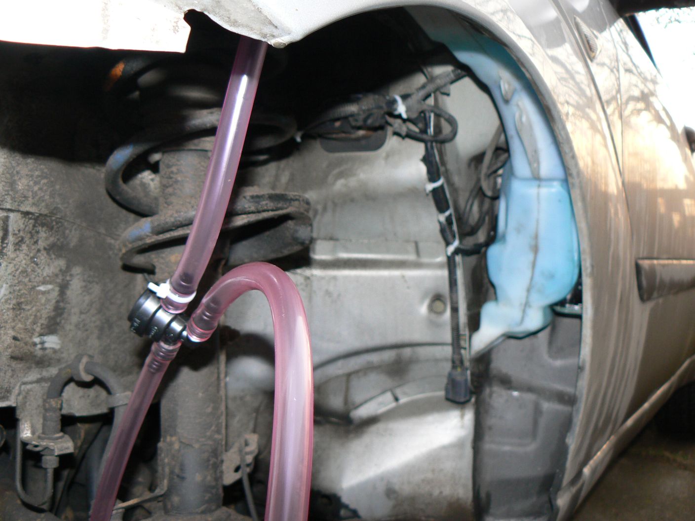

připevnit hadice ke karosérii a dát redukce na hadice

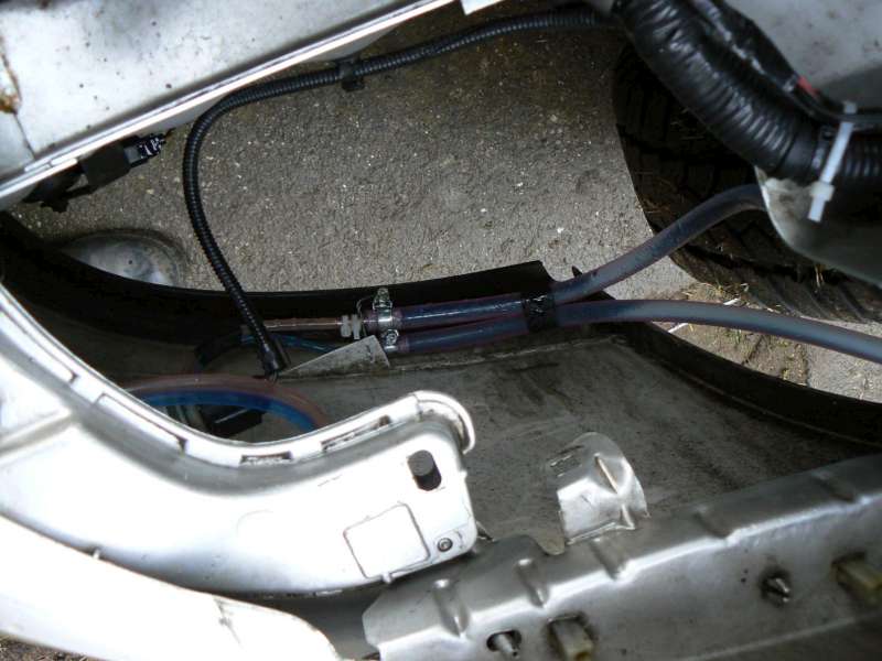

natahat hadice a umístnit rozbočku

A na tom obrázku je sada z koncernu WV z polska (nová) za cca 1200. Je problém ty trysky uchytit nebo ne? fakt do těchto bych hned šel !!! fakt se bojím toho, že je neuchytnu...že tam nebude kde...ale vlastně wolf2 tam krytky měl, tudíž by to nějak jít mohlo... HELP
