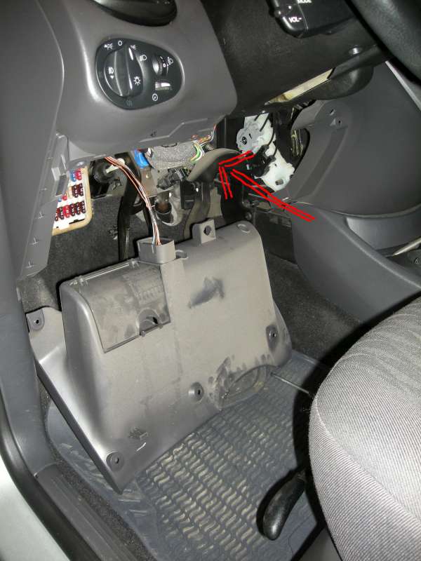

Nic na tom není, sundáš kryt (ten s odkládací kapsou), je , myslím, na 4 šroubech + vypáčit 1-2 spony, ve svazku kabelů je v molitanu zabalený konektor, dáš tam žárovku /já dal ledku/, konektor nasuneš do krytu a kryt našroubuješ zpět. :wink: Totéž by mělo jít i u spolujezdce, akorát se tam prý musí dokoupit konektor. Někde je to tu popsané podrobněji, zkus hledat "při dlouhých zimních večerech " :lol:

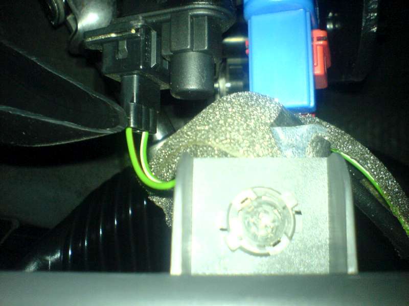

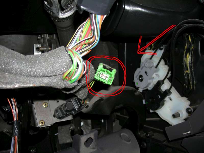

Pustil jsem se do toho, ale cekal jsem ze tam toho najdu vic - viz dale...
Sundal jsem tu odkladaci policku pod volantem a pak v te pene ve ktere je zabalena kabelaz nasel jeden volny konektor. Na strane spolujezdce jsem to zatim nehledal.
Vsechno jsem nafotil.
A ted vas zas pozadam o radu, je to vubec ten spravny konektor? A co ted potrebuji, nejakou patici na zarovku?

Ja si ani nejsem jiste jestli je to ten kablik co mam na ty fotce (ten zelenej)? ale myslim ze bude nejak propojenej se zpozdovacem vnitrniho osvetleni...

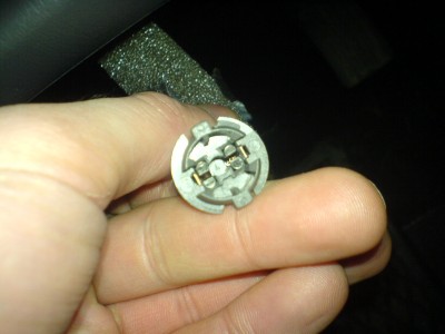

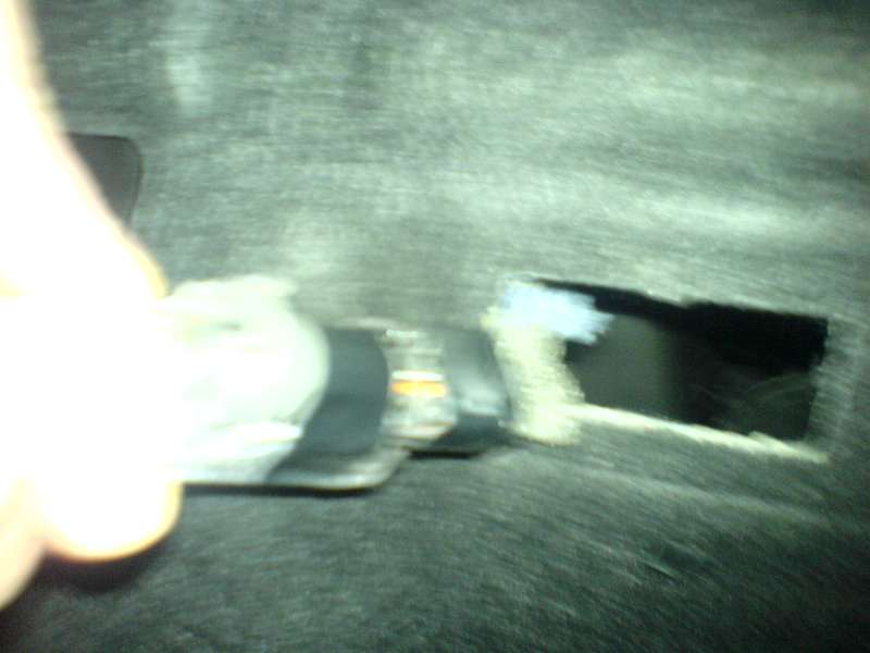

Čau chlapi, Stenly má pravdu, je tam rovnou patice pro žárovku, ten zelený konektor to myslím není :( . A když jsem si to dělal já, u řidiče jsem ten plast sundávat nemuse, stačilo se jen nahnout pod volant a hrábnout tam pro konektor a bylo to... U spolujezdce je to podstatně horší, špatný přístup.
[b:306vr8rw]Focus 1.6 16V ZETEC SE, 3dvéř, r.v.2002, černá metalíza
[img:306vr8rw]https://www.focus.kvalitne.cz/black_group.gif[/img:306vr8rw][/b:306vr8rw]
kahy82
Příspěvky: 11
Registrován: 17.08.2008 17:22
Bydliště: Koprivnice
Re: Osvětlení prostoru pro nohy.
Příspěvek od kahy82 » 17.12.2008 10:11

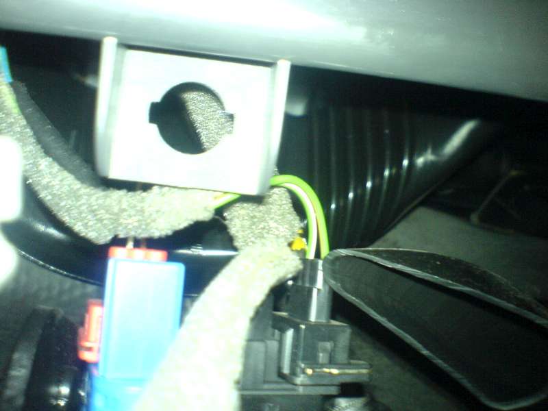

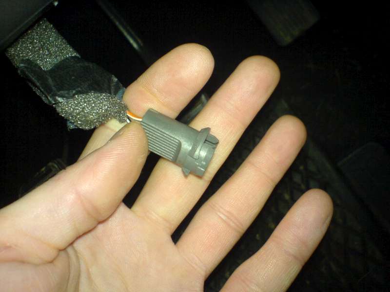

Tady nějaké fotky...
