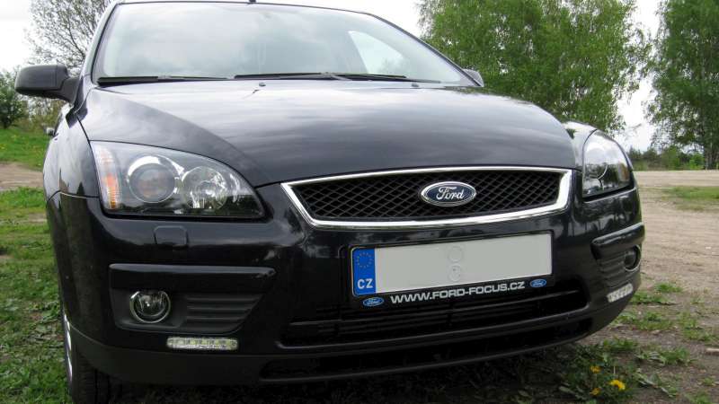

Teraz pre inšpiráciu zopár linkov, kto má ako urobené DRL:

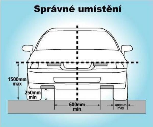

správne umiestnenie DRL:
pouzivam jako denni sviceni > min 25cm od zeme (coz je na obrazku)
pouzivam jako denni sviceni a obrysovky > min 35cm od zeme (toto na obrazku neni)
mam auto sirsi jak 130cm > min vzdalenost svetel od sebe je 60cm (coz je na obrazku)
mam auto uzsi jak 130cm > min vzdalenost svetel od sebe je 40cm (toto na obrazku neni)

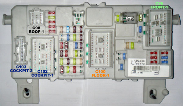

ZaQik píše:dejte, prosim, nekdo na titulni stranu:
original ford denni sviceni pro FoFo II (Cmax) pred FL:
- pojistka 10A do pozice F71
- pojistka 20A do pozice F48
- pojistka 10A do pozice F45
- rele R15 (patice nahore uprostred kabinove pojistkovky)
- propojit pin 1 a 26 konektoru C96 (velky zeleny na GEMu), neni-li
original ford denni sviceni pro FoFo II (Cmax) po FL:
- pojistka 10A do pozice F110
- pojistka 20A do pozice F135
- pojistka 10A do pozice F113
original ford denni sviceni = rozsviceni celeho auta (jako potkavacky) pri ovladaci svetel v poloze 0 s tim, ze predni svetla maji cca 85% vykon
poloha "0" - potkavaci svetla stale sviti na snizeny vykon pri klicich v poloze II
poloha "AUTO" - potkavaci svetla sviti na snizeny vykon a pokud svetelny senzor vyhodnoti, ze je tma, tak je prepne na 100% (vse pri klicich v poloze II)
fotka GEMu - kazdej (koho se to tyka) ho ma v aute, tak se muze podivat

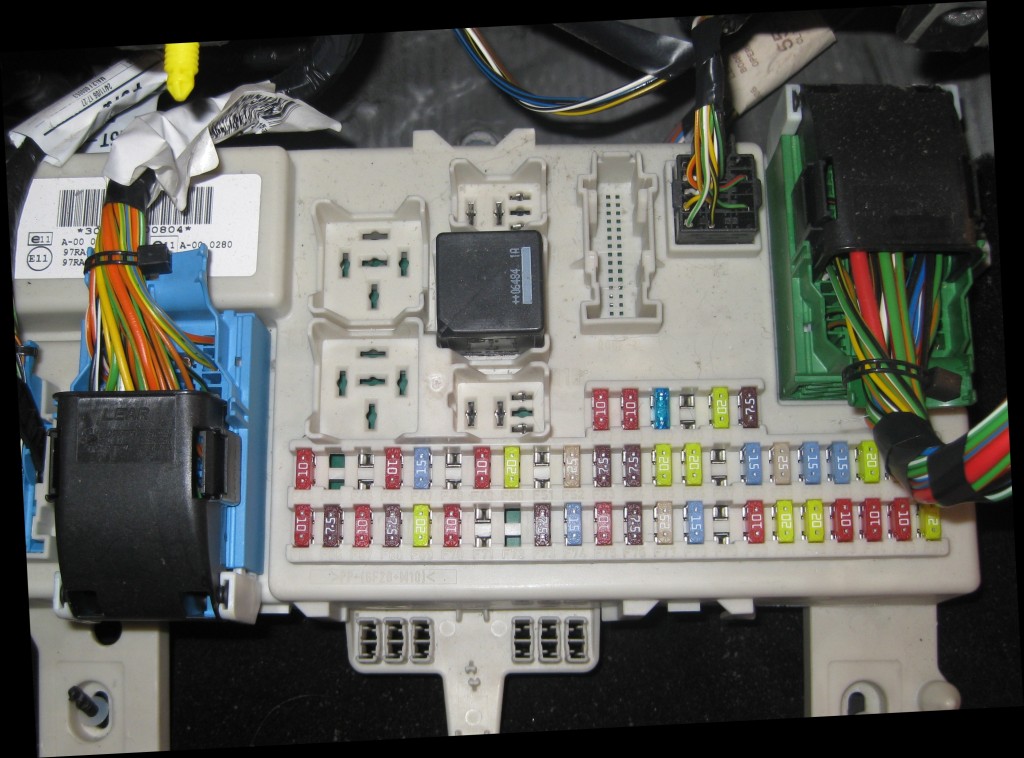

(jedna stara fotka po FL:
C-Maxis píše:tady je fotka GEMu z C-maxe pred FL.
