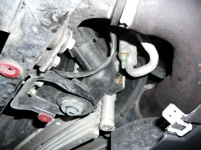

Hustoměrem jsem měřil mrazuvzdornost kapaliny v chladiči a zjistil jsem, že je namíchaná po Italsku na -12 C. V knize Jak na to jsem vyčetl, že je na spodní straně chladiče vypouštěcí šroubek. Jak jsem zjistil, chladiče jsou tam dva za sebou a vypouštěcí šroubek jsem nenašel ani na jednom. Nevím, jestli jsou oba vodní, nebo jeden olejový. Nemám na mysli intercoler, ten je dole to vím. Ví někdo, jak to udělat? Nechci vypustit všechno, jen dva litry a nahradit to dvěma litry čerstvé neředěné směsi.

Předpokládám že ten jeden chladič je od klimatizace, ten víc vepředu, z aním je chladič jako takovej. Co takto to upustit přez hadici, předpokládám že hadice k nádobce máš chycený tzv. rychlospojkou tak najdu jeden konec hadice která vede z nádobky a tím to upusť. Nebo to vycucni hadičkou přez víko nádobky, ale hlavně ne pusou aby ses nenacucal, je to docela jedovatý

ten predny nieje ziadny olejovy chladic ani ziadny chladic ako sa mu nespravne nadava...
je to kondenzator klimatizacie.. za nim mas chladic a teraz z pamati neviem,ale v pravom alebo lavom rohu dole je umela -tusím cervena zatka,ktora sa odsrubuje..na konci ma dva zobacky, ktore jej nedovoluju aby sa dala uplne prec, preto to ani neskusaj, pretoze ju zlomis..
pre teba ale vidim jednoduchsie riesenie ako si spominal..hadickou odsat max z nadrzky a ak ju mas dost dlohu dostanes sa aj niekam do hadice a zbytok doliat cistym fridexom a hned budes na hodnote min.-20

Ta zátka tam není, údajně jsou i chladiče bez ní (dám sem zítra fotky), ale s tou hadičkou je to dobrý nápad. Zítra skočím někde koupit něco takového.

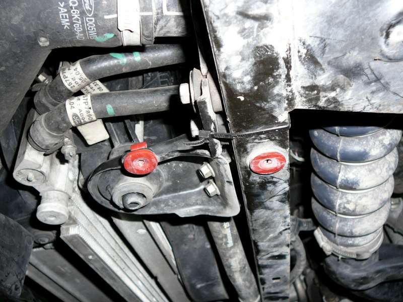

Tady foto obou stran chladiče, foceno zespod pod autem. Vypouštěcí šroubek tam není. Dnes to budu řešit, dám vědět.
- Příspěvky: 413
- Registrován: 17.10.2008 22:29
- Bydliště: Nový Jičín
Re: Chlazení
Dnes jsem tu kapalinu vyměnil. Vypustil jsem to hadicí, která vede pod motorem k topení, mezi motorem a převodovkou. Je to prakticky nejnižší místo v autě, ze zvedáku dobře přístupné. Co mě zarazilo, že nazpět se mi vlezlo necelých 5l směsi. Je to zvláštní, protože v chytré knížce i návodu píšou 10l. Nechal jsem to rozpojené přes půl hodiny, včetně protočení čerpadlem. Může mi to někdo rozumně vysvětlit? Dělal jsem to se známým, ve škoda servisu, dělá vedoucího dílny a on mi tvrdil, že 10l je hloupost, normálně mají dvoulitry do 6l kapaliny v suchém stavu, dokonce Superby se 6V mají náplň necelých 7l.

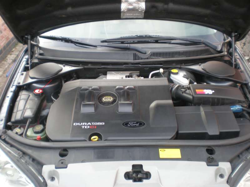

chci se zeptat kde je nádrka na chladící kapalinu u mondíka 2.0 tdci 96kw?dík
- Rumcajs1
- Příspěvky: 5882
- Bydliště: Jihlava
Re: Chlazení Mondeo
to musíš poznat hned jak otevřeš kapotu. Půjčil jsem si fotku od Ghostx5844, doufám že neva
