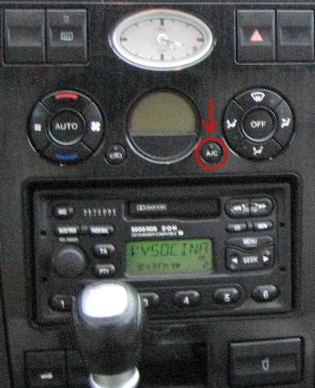

nemusíš být ani poleno, aby jsi se tou klimou nechal nachytat. Ono totiž u Mondea to že tlačítko klimy nesvtí neznamená že není zapnutá. Mě taky pořád běžela sahara a já nevěděl proč. Máš manuál klimu, nebo automatickou? U automatický je to tak, že pokud máš AUTO zapnuto a pak ho vypneš a máš puštěnej prostě jen větrák, klima běží pořád, i když tlačítko klimy nesvítí, jedinej zaručenej způsob jak ji vypnout je ... ZAPNOUT a VYPNOUT
Pak už je to OK. Vyzkoušej to!

vypne, ale musíš tu klimu vypnout tak, že tím malým kulatým tlačítkem na klimu ji zapneš a zase vypneš. I když předtím nesvítí, prostě rozsvítit a zhasnout. Nevím jestli je to odemě dost srozumitelný

jo tak teď koukám, že jsi mi to i názorně předvedl. Tak to ne, A/C teď vůbec nepoužívám, jen na displeji, když už to nechávám fičet, mám 22st. a AUTO, ale A/C mi nesvítí. Možná to píšu blbě celé už od začátku, ale já jsem psal, že jsem poleno

rekl bych, ze to bude stejne i u Focusu, me AUTO sviti pouze se zapnutou klimou. Pokud mam na displeji 22 stupnu + AUTO, sviti klima, pokud klimu vypnu (tlacitkem A/C), napis AUTO zmizne.

Třeba já jsem nevěděl, že když nastaruju s vypnutou klimou a větrákem, že už ten display nebude podsvícenej. No, pořád se učíme
Když máš na displayi AUTO, klima běží, i když zrovna A/C nesvítí.
Když pak AUTO vypneš a máš tam jen např. 22 st., klima běží pořád a A/C zase nesvítí
V tom případě klimu vypneš tak, že A/C rozsvítíš a zhasneš.
Uffff, vyčerpávající. Mě trvalo týden to pochopit
