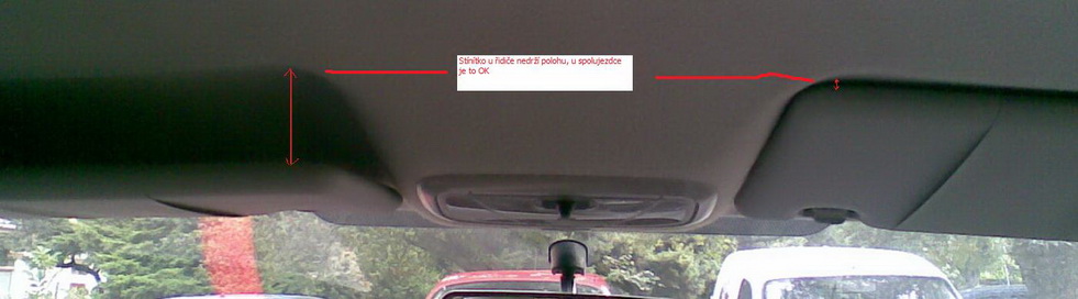

Příspěvek od Snah » 01.10.2008 07:47
Přestalo mi držet stínítko u řidiče v horní poloze a zároveň jsem si všiml, že na kraji té osové tyčky trčí nějaký kus kovu, což spolu asi souvisí. Neměl jste někdo podobný problém? Můžu jej beztrestně odšroubovat ze stropu a prozkoumat, nevyskočí tam nějaké pérko nebo tak něco? Případně kolik tak stojí nové stínítko?

ja ked som ich daval dole tak isli uple v pohode a nic nevyskocilo.a si myslim ze mozes aj ty ich dat v poho dole a preskumat

Tak jsem to sundal, kov šroubovákem zastrčil (šel ztuha), stínítko drží. Po nějakém čase, ale ten kov zase vylezl, zatím stínítko nepadá, ale čekám že začne :cry: . Rozebrat se to nijak nedá, takže to vypadá, že budu muset koupit nové. Neznáte cenu?

ahoj mám c-maxe a stejný trabl, ve fordu mi řekli 1300kč za kus ! nějak to poladím než dát tyhle peníze za kus hmoty:( zkusím něco udělat s tím předpětím těch drátků které aretují tu hřídelku s vvbráním

Zkusil bych vrakoviště.Tam bych to viděl na cenu max.200kč...Můj odhad.
