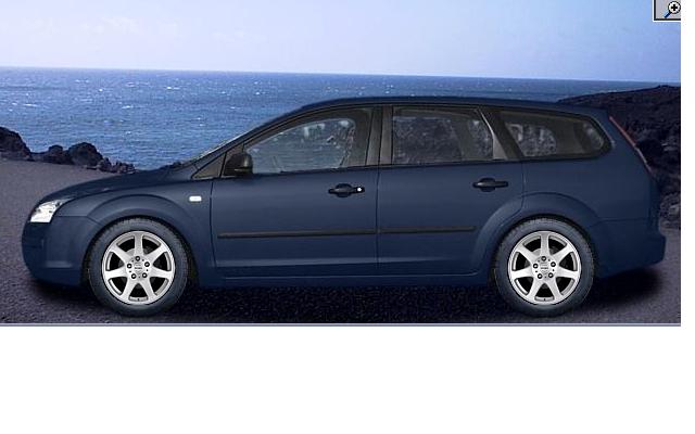

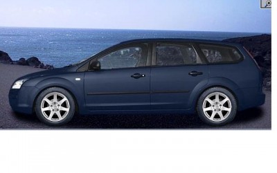

Dal som si pauzu vo vyhladavani a nasiel som Enzo X - "... Vysoko kvalitné strieborné lakovanie a jednoduchý, striedmy design robí z ENZO X disk odolný proti prírodným vplyvom a predurčuje ho k používaniu v náročných podmienkach, zimnom období nevynímajúc. Disk je tiež schválený pre použitie so snehovými reťazami pre širokú paletu vozidiel. ..."
Ceny okolo 3300,- Sk. A mozno aj enzo ine pismeno by bolo O.K.
nehovorim, ze som si vybral, ale zatial sa mi toto pozdava.
Ale diskusia moze este pokracovat :D
edit. Este vyvstava problem - v technicaku je bud ET 47,5 alebo 50. Tieto maju myslim 48. Vzhladom na 0,5 mm by to nemal byt problem, nie?
