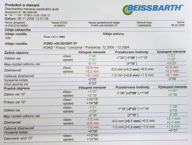

Hosi nema niekto tu svoj protokol po geometrii? Skusim porovnat to co tam mam ja s tym co mate vy

Re: Geometria? Zodrate gumy po 7000km
Radek 1.8 16V: koukám na ty tvoje hodnoty z geometrie. Mně dělali geometrii nedávno a když oba protokoly porovnám, tak se předepsané hodnoty docela liší - hlavně sbíhavosti, ostatní docela sedí.

a v cem se ti to lisíBullitt píše:Radek 1.8 16V: koukám na ty tvoje hodnoty z geometrie. Mně dělali geometrii nedávno a když oba protokoly porovnám, tak se předepsané hodnoty docela liší - hlavně sbíhavosti, ostatní docela sedí.
Pre porovnanie davam moj vystup z geo:
