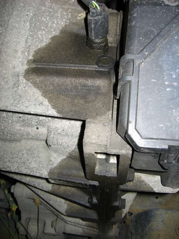

Tece prevodovka?
Příspěvek od vasa » 15.07.2008 17:52
Prosim pomozte. Dneska jsem zlehka nakouknul pod auto a vidim takovejhle brutalni flek... Na zem to nekape (alespon ne pres noc), ale jsem z toho trosku zdesenej. "Novy" auto a hned tohle... Spojka zabira dost nahore, brzdove kapaliny je ale dost takze to bych pricital stari - 136.000 km najeto. Rychlosti radit jdou v pohode, sem tam problemy se zpateckou ale to je asi u starsiho auta normal. Nejake napady?
Diky!

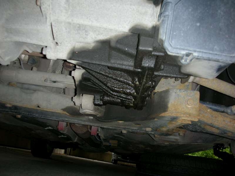

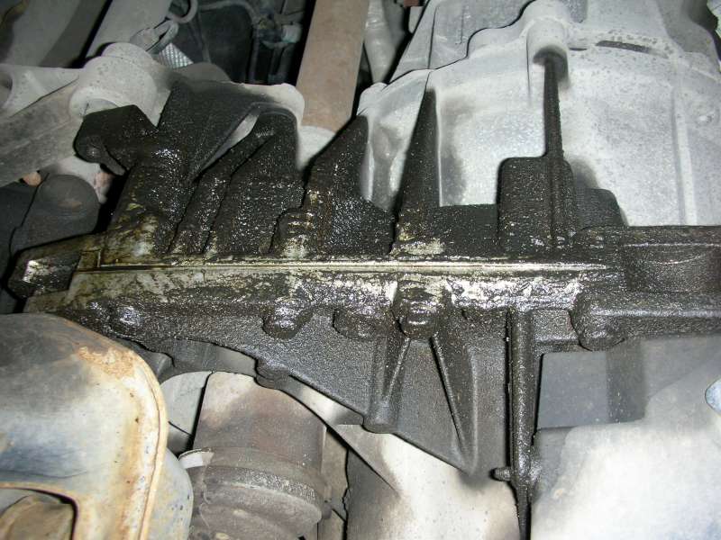

Tak se připojuju k majitelům "normálního" FoFo :), pří náhodné kontrole motoru ze spodu jsem narazil na prosakující olej na převodovce, na jednom místě v oblasti konektoru/čidla (asi pro zpáteční světlo) a druhém naspodu v místě, kde se asi jedna část převodovky spojuje k druhé nebo k motoru (nevím jsem laik) - viz obrázek. U toho čidla by to nemusel být problém, zřejmě bude stačit dotažení, případně výměna těsnění pokud tam nějaké je, ale spíš mi dělá starosti ten flek naspodu.
Máte někdo konkrétní zkušenost z přetěsněním převodovky (zajímá mne hlavně cena) nebo použítím nějakého aditiva do převodového oleje nebo případně radu co s tím udělat ?

vasa píše:Prosim pomozte. Dneska jsem zlehka nakouknul pod auto a vidim takovejhle brutalni flek... Na zem to nekape (alespon ne pres noc), ale jsem z toho trosku zdesenej. "Novy" auto a hned tohle... Spojka zabira dost nahore, brzdove kapaliny je ale dost takze to bych pricital stari - 136.000 km najeto. Rychlosti radit jdou v pohode, sem tam problemy se zpateckou ale to je asi u starsiho auta normal. Nejake napady?
Diky!
kluci vcera sem koupil fofo a na zvedaku sem videl spinavi ten plastovy kryt od oleje co je na prvom obrazku.co to moze byt protoze sem nevedomy v tomto
dik za odpovede

Příspěvky: 19257
Re: Tece prevodovka?
Příspěvek od foki » 27.09.2009 09:44
umyt a zkontrolovat kde se objevi olej .
SANTOS
Příspěvky: 54
Registrován: 10.09.2009 19:03
Bydliště: Usti nad Orlici
Příspěvek od SANTOS » 03.10.2009 17:25
umyl sem to a nic se tam uz tyden neobjevilo.takze to zatim necham tak
dik
