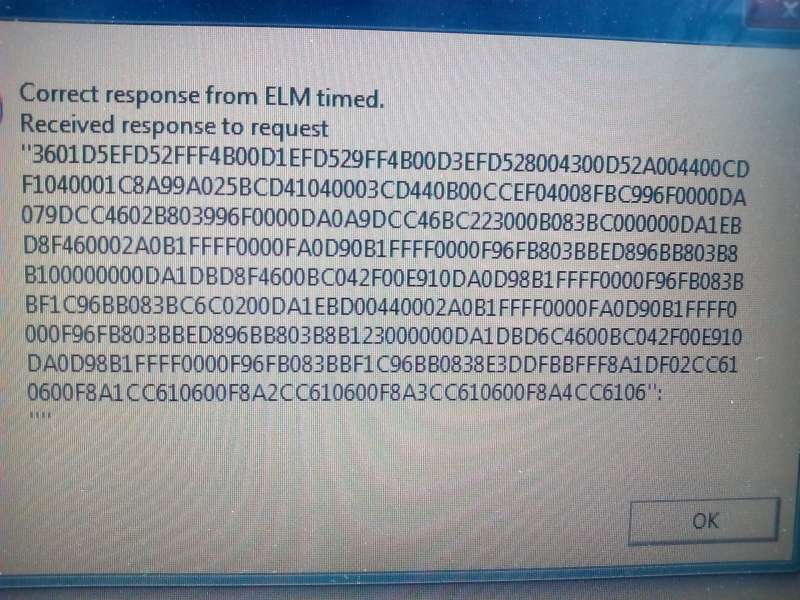

BCM - Information vycte?Alergin píše:ZaQik
Elm mi funguje jen mi nenačte po požadavku read vubec nic a elm má přeplé na HS-can. Nevím ale myslím že nedělám nic špatně. Prostě Kabel nenačte žádnou jednotku.
a PCM - Information vycte?

BCM i PCM information vyčte ale když pak dám read vypíše to co je na foto výše

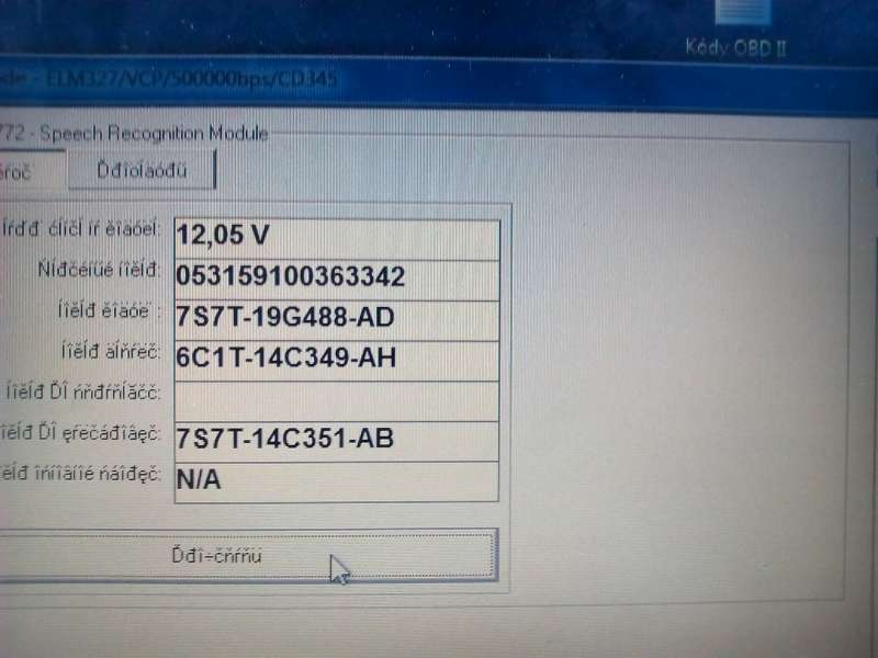

to jsem zazil u jednoho auta s dodelavanym plynem a taxametrem ... nemas tam neco podobneho?
dej sem printscreen BCM-Information

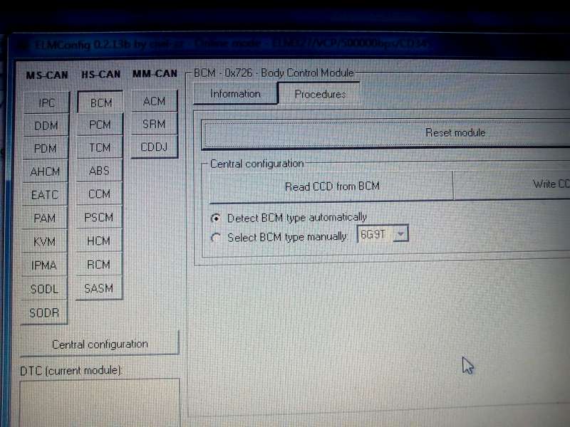

zjistil jsem že to jde jen s verzi elmconfig 0.2.4 s jinou nemám šanci což je fakt divné

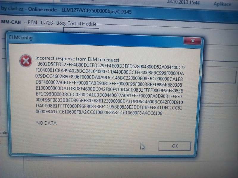

BCM najde i vypíše v jiných verzích elmconfig ale když chci dat read po chvíli to vypíše toto viz foto

CENTRÁLNÍ KONFIGURACI MI TO UDĚLÁ V POHODĚ VE VŠECH VERZÍCH DLE WIN ALE FUNGUJE JEN S 2.4

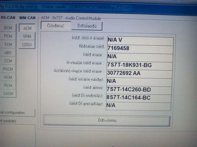

na fotce neni informace o BCM ale o SRM - ukaz BCM

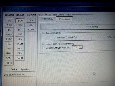

Vypis BCM vše najde když pak dám read vypíše to (viz fota)

Re: usb diagnostika - ELM327+elmconfig - info str.1
proc BT? psals, ze mas kabel a ne BT
porad jsi sem nedal fotku BCM-Information po nacteni dat

Data nechce načíst jen ve 2.4 verzi ale samé klikyháky. mám kabel ale BT nějak nejde sparovat s tel. jednotku BT načte že tam je i Elm ale v menu navigace se neobjeví nic ani po odpojení baterie
