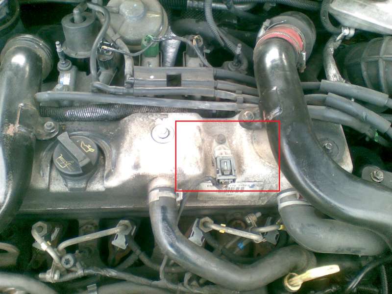

Tak mam asi taky problém s čerpadlem. Začalo to když asi po ujetí 200m mi z ničehož nic zhasl motor při záběru, zastavil jsem u krajnice, opět nastartoval, opět ujel asi 200m a opět zdechnul - takhle se to zopakovalo asi 10x. Timhle stylem jsem se otočil a nák dokodrcal až domu, druhý den jsem už nenastartoval vůbec. Následovalo odtažení do nejbližšího servisu s diagnostikou. Tam byl vyměněn palivový filtr (byl prý skoro zcela neprůchodný) - díky tomu auto prý opět startuje, ale závada se samovolným zhasínáním motoru za chodu přetrvává. Po napojení na diagnostiku bylo zjištěno, že je špatné čidlo na hřídeli (mechanik tuším mluvil o klikové nikoliv vačkové - jak se tu na foru zmiňuje), čidlo vyměněno, problém ale opět trvá. diagnostika dále ukazuje chybu komunikace s čerpadlem -> prý na 90% vadná kabeláž -> kabeláž byla zkontrolována a proměřena a je v pořádku, takže s největší pravděpodobností špatné čerpadlo, ale aby to bylo definitivní muselo by se poslat na testy (cena testu minimálně 5 tis kč).
Nenapadá Vás ještě něco, co by to mohlo způsobovat krom toho čerpadla??? Jinak pokud to opravdu bude směřovat k tomu čerpadlu, tak auto prodám na díly - už nemám náladu opět řešit problém s Fordem...
Díky
Jo a je to ta silnější 1.8 TDCI 2002
Jo a ještě dodám, že za studena to hůř startovalo...
Renault Laguna 1.6 16V - zlatý auto...
Ford Focus 1.8 TDCi - taky už zlatý auto, konečně jsem se ho zbavil...
Jedno moudré, lidové pořekadlo praví, že Ford vám udělá radost hned dvakrát: poprvé když si ho koupíte a podruhé když se ho konečně zbavíte....
Příspěvky: 13538
Re: čerpadlo
Příspěvek od stano. » 20.11.2014 15:17
Ono to ukazuje chybu cidla klukoveho hriadela, ale chybne byva to vackove. Ake tam mas na vacke, cierne ci sive?

To nevím. Jak to zjistim? nebyla by fotka kde to najdu na motoru???

Příspěvek od Jardak » 20.11.2014 16:20
Čidlo je na víku hlavy válců. Černé je poruchové, novější šedé je spolehlivé.

Příspěvek od seltudymeldudy » 13.12.2014 10:05
toto je to čidlo????

Příspěvek od Jardak » 13.12.2014 11:23
ano
