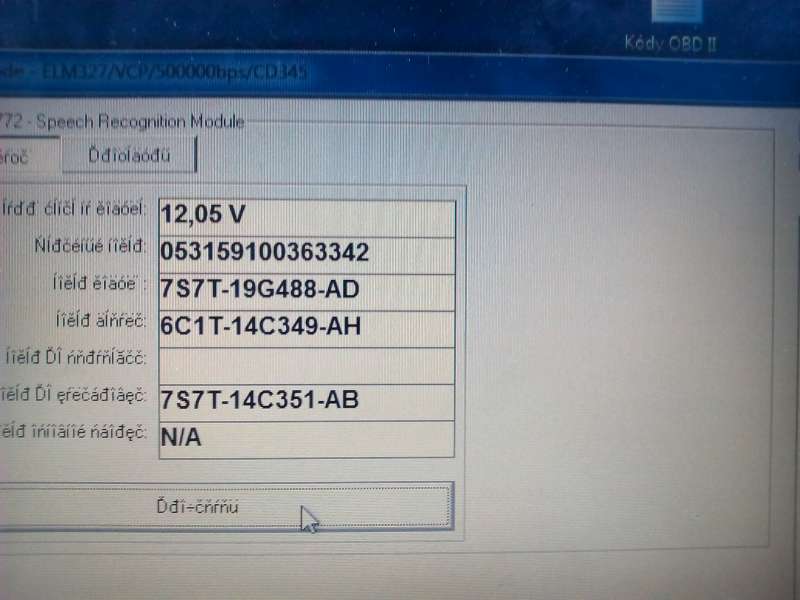

Alergin píše:Která verze elmconfig funguje na mondeoMK4 a hlavně aby v BCM nebyly klikiháky ale dalo se číst co se má nastavic nebo co chci nastavit. Díky
nebal bych se niceho od verze 2.11c
klikyhaky tam nebudou, kdyz si do woken nastavis vychozi kodovani cyrilici (pak tam uvidis azbuku)

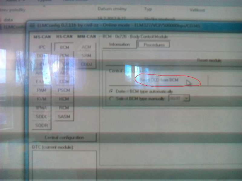

Alergin píše:Tak prošel jsem všechny verze elmconfig ale tlačítko GEM jsem tam nenašel
umis cist?
ZaQik píše:u mondea nactec nastaveni z BCMi a pak v polozce centralni konfigurace nastavis, co chces ... a pak zase v BCMi ulozis do auta
o GEMu tam nic nepisu

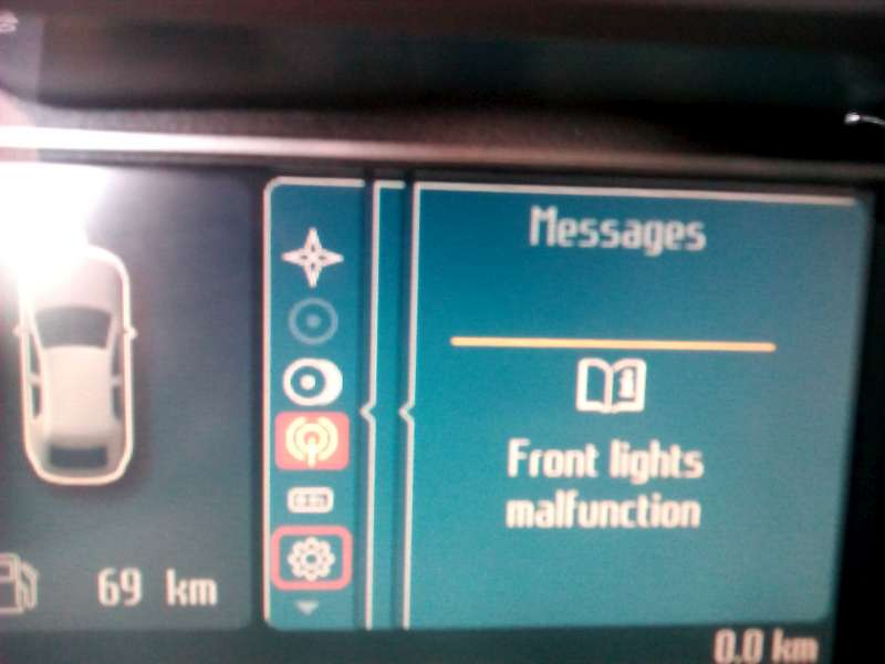

Jinak může někdo poradit?? na budíkách mi to píše porucha světel ale vše svítí jak má. díky
Fofan
Příspěvky: 1180
Registrován: 27.01.2013 07:31
Příspěvek od Fofan » 22.07.2017 10:31
Jiny odber zarovky (chybna wataz) treba nebo nefunkcni naklapeni u xenonu?

Alergin píše:První volba připojení jde jen opravdu nejde načíst BCM
Přepínač na kabelu máš nastavený na HS-CAN?
Vadu kabelu jsi vyloučil?
Ovladače ke kabelu máš správné? To že se ovladače tváří jako že jsou to ty správné nebo že jsou přiloženy na CD ke kabelu ještě neznamená, že jsou to ty skutečně správné...

Příspěvek od Alergin » 22.07.2017 10:55
mám mondeo MK4 ale nechce mi načíst BCM jednotku jinak ELM kabel mám od Adow. Ovládače také v pohodě

kdyz das BCM - Information - tlacitko READ, tak Ti to neco vypise? (predpokladam, ze prepinac na ELM327 mas v pozici HS-CAN)
Alergin
Příspěvky: 76
Registrován: 23.03.2017 10:09
Re: usb diagnostika - ELM327+elmconfig - info str.1
Příspěvek od Alergin » 22.07.2017 22:04
Ano přepínač mám v pozici jak píšeš ale nenačte se nic jen to co už jsem ofotil a dal tady o něco výše
Příspěvky: 24890
Příspěvek od ZaQik » 23.07.2017 12:48
tohle je Tvje fotka? http://www.ford-focus.cz/forum/viewtopi ... 7#p1124337
pak Ti ELM funguje ... skutecne tam mas HS-CAN pri cteni BCMi?
dokazes nacist IPC nebo PCM? (podobne jako odkaz na Tvoji fotku)

Alergin píše:Po nastavení na FTDI elmconfig nenajde připojení kablu viz foto
Tak Tvuj kabel NEpouziva cip FTDI. Cinani od jiste doby, pote co jim firma FTDI zastavila funkci jejich padelku v ovladacich, pouzivaji jine cipy. Nejcasteji CH340 atd. a pro tyto cipy NElze pouzit
tento "lepsi pristup" ke komunikaci.
Musis tedy jit cestou vybrani spravneho COMu.
Tomin

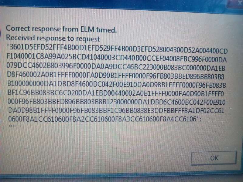

Příspěvek od Alergin » 25.07.2017 12:57
Elm mi funguje jen mi nenačte po požadavku read vubec nic a elm má přeplé na HS-can. Nevím ale myslím že nedělám nic špatně. Prostě Kabel nenačte žádnou jednotku.
A vyjede tohle.
A vyjede tohle.
pak dám READ
pak dám READ
BCM najde
BCM najde
