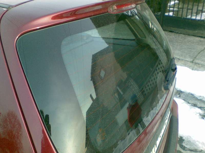

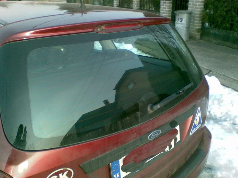

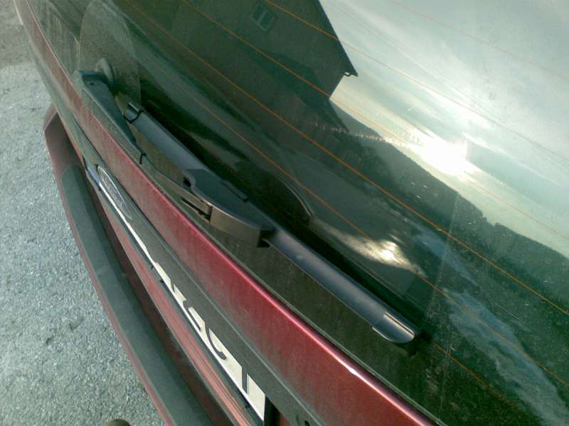

Tak bezramienkovy flat stierac z ebay dorazil, i ked je to 13" /325mm pasuje tam na onen chlp :-)

FLA : Jak tak koukam na drzak, je to nejspis Valeo. Presne takovy jsem si vyrobil z pouziteho predniho sterace. Uz ho mam cca rok a nemuzu si stezovat ...

vitut: Ty asi neznáš kluky čínský a šikovný, že? :mrgreen: Takové uchycení se už naprosto běžně používá u NO NAME výrobků :wink:

Valeo to opravdu neni, nema to vyrazene logo na drzaku a i ta lista je trochu odlisna - u origo Valeo vykukuji na bocnich stranach kovove listy.
Kazdopadne Valeo se docela dobre rozebira, takze zkraceni je docela jednoduche. Jen je pak potreba sehnat uzsi adapter do drzaku. Mel jsem v ruce i Bosch, tam to asi zkratit nepujde, to jejich zakonceni se blbe upravuje ...

To znám,každopádně mi ten flat stěrač dozadu nějak nesedí.Myslím designově...Koupil jsem od valea ramínkový a pěkně stírá...

Muj vypada stejne, mozna trochu hur, protoze jsem uplne neodhadl delku listy (priste to bude lepsi, slibuju ...). Tady sel design stranou, k uprave pouziteho aero sterace jsem sahl ve chvili, kdy uz jsem prestal snaset to sileny vrzani a poskakovani klasickeho sterace.
Obcas se mi treba podarilo pri nejake nocni ceste probudit zadni pasazery stiranim zadniho okna, ted spi jak dudci, takze spokojenost ... :mrgreen:
Jeste me napada, ze nektera nova auta maji takovy tenky zadni aero sterac, takovy by nekde k sehnani nebyl?
