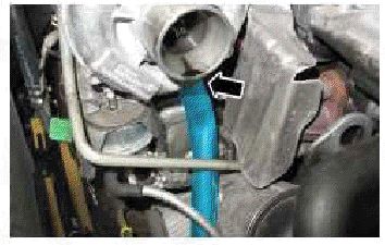

No a inak kam sa teda dostáva olej na mazanie turba, kade odchádza?..alebo kade by mal za normálnych okolností odchádzať?
- vita_k
- Příspěvky: 4023
- Bydliště: Brno a okoli
Re: Vadne turbo FF 1,6 TDCi
olej z turba odchazi tudy. snad je kvalita obrazku dostatecna
- Přílohy
- Capture.JPG (29.13 KiB) Zobrazeno 1007 x
- Marod22
- Příspěvky: 844
- Bydliště: Bratislava
Neni to prívod vzduchu od vzduchového filtra?
- vita_k
- Příspěvky: 4023
sleduj konec modre hadice, od tam tece olej z turba
- Marod22
- Příspěvky: 844
No dobre, ale kam to ide? Ved to je prívod vzduchu, či?
