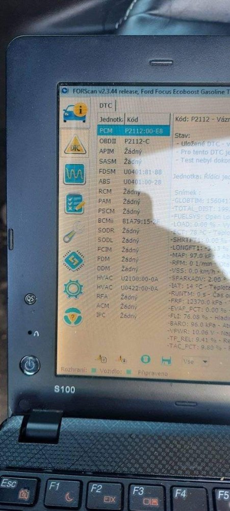

Ahoj,
Jdu si sem pro radu. Auto mi padá nouzového režimu a na diagnostice jsme našli chybu škrtící klapky P2112. Chyba se projevuje vždy u zahřátého motoru. Při nastartování se zahřátým motorem vylétnou otáčky ke 3K a pak poklesnou ale kolísají.
Řešil jste někdo problém se škrtící klapkou? Pomůže ji jen vyčistit?
Díky za rady

Re: 1.5 ecoboost -poznatky,nazory,recenzie
Příspěvek od oscaar » 28.12.2021 17:13
Jelikož má tento motor problém s olejem v sání intercooleru. Může tam být hodně oleje a klapka zůstává vyset, nebo oxidace v konektoru klapky. První bych odsál ten olej a vyčistil klapku.

Příspěvek od Palko94 » 28.12.2021 18:34
Olej jsem nechaval odsavat zhruba pred 10 tisici kilometry

Příspěvek od djdekl » 28.12.2021 20:30
Kolik si ho tam mel ?

Příspěvek od Palko94 » 28.12.2021 21:39
Dělal to autoservis a přesné množství nevěděli, protože to odsáli do nádoby, kde už byl olej i předtím. Ale bylo tam prý hodně oleje, což je pochopitelné, auto jsem kupoval v 180k nájezdu a přede mnou to určitě nikdo nedělal.

Příspěvek od oscaar » 29.12.2021 11:02
Stano voda tam není, ten olej to nasálo z krytu hlavy motoru přes odvětrání hlavy motoru. Není tam separator oleje a ta olejová mlha se sráží v INTERCOOLERU. V tom je ten problém.

Příspěvek od djdekl » 29.12.2021 13:13
Resenim je novejsi box s odvetranim + odlucovac... a rozebrat pul auta.ObrázekObrázek

Příspěvek od oscaar » 29.12.2021 13:22
To je ta novější verze co montovali ve výrobě od roku 2020? Ty už to máš předělané?

Příspěvek od stano. » 29.12.2021 14:10
Rozumiem odkial je tam olej. Pytam sa, kedze ide o vacsie mnozstvo, ci tam nie je aj skondenzovana voda. Fordacke motory zeru oleja velmi malo. 2 deci uz na ryske jasne vidno. Keby mizli deci-dva oleja za vymenu cez odvetranie bezne, bolo by to vidno aj u inych motorov ako 1.5 ecoboost. Ci zle citam a je to mensie mnozstvo?

Příspěvek od djdekl » 29.12.2021 14:26
Je to napr. z Kugy 2019
Zatim sem to dodal jednomu cloveku z Ostravska - bude na jare predelavat.
Cenove kolem 5tis za oba dily
