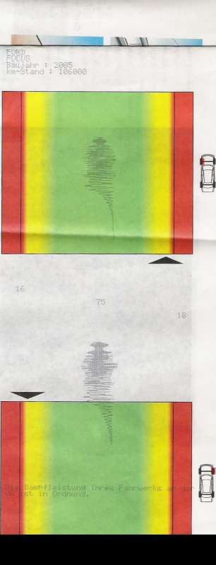

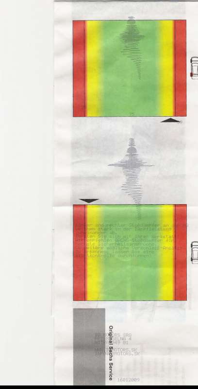

"Približne" testerom - ale moja skúsenosť je, že na testeri zadný pravý tuším bol horší no ešte v zelenom políčku...ale nebol som spokojný s chovaním sa zadku - tak som vymenil a ejhľa - bol to zrazu iný zadok iného auta.
Ale ak je niektorý tlmič už naozaj zlý - všimneš si to na naozaj zlom - hrboľatom - povrchu cesty. Autu pred tebou to koleso s "mŕtvym" tlmičom skacká ako basketbalová lopta pri driblovaní - jasne sa pneu odliepa od cesty. Vtedy už je viac ako neskoro. Občas to vídam na autách predomnou...bŕŕŕ´.
Predstava že potrebuje brzdiť!!!! A koleso nie a nie prenášať brzdné sily na vozovku.... :evil: 8O :? :o :idea:
