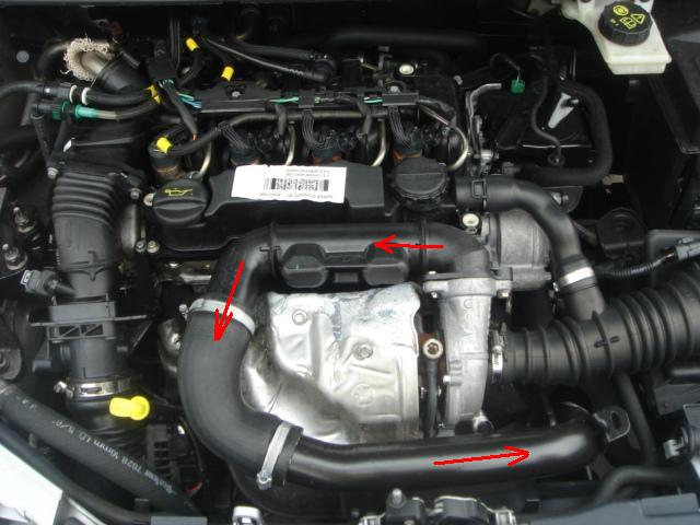

Jedna vec ma napadla. Kde presne vlastne treba hladať olej keď mám podozrenie že mi ho turbo žere? Malo by ho vytlačiť až k IC tým smerom ako je to na nákrese?

Přesně tak jak jsi to vyznačil šipkama.
