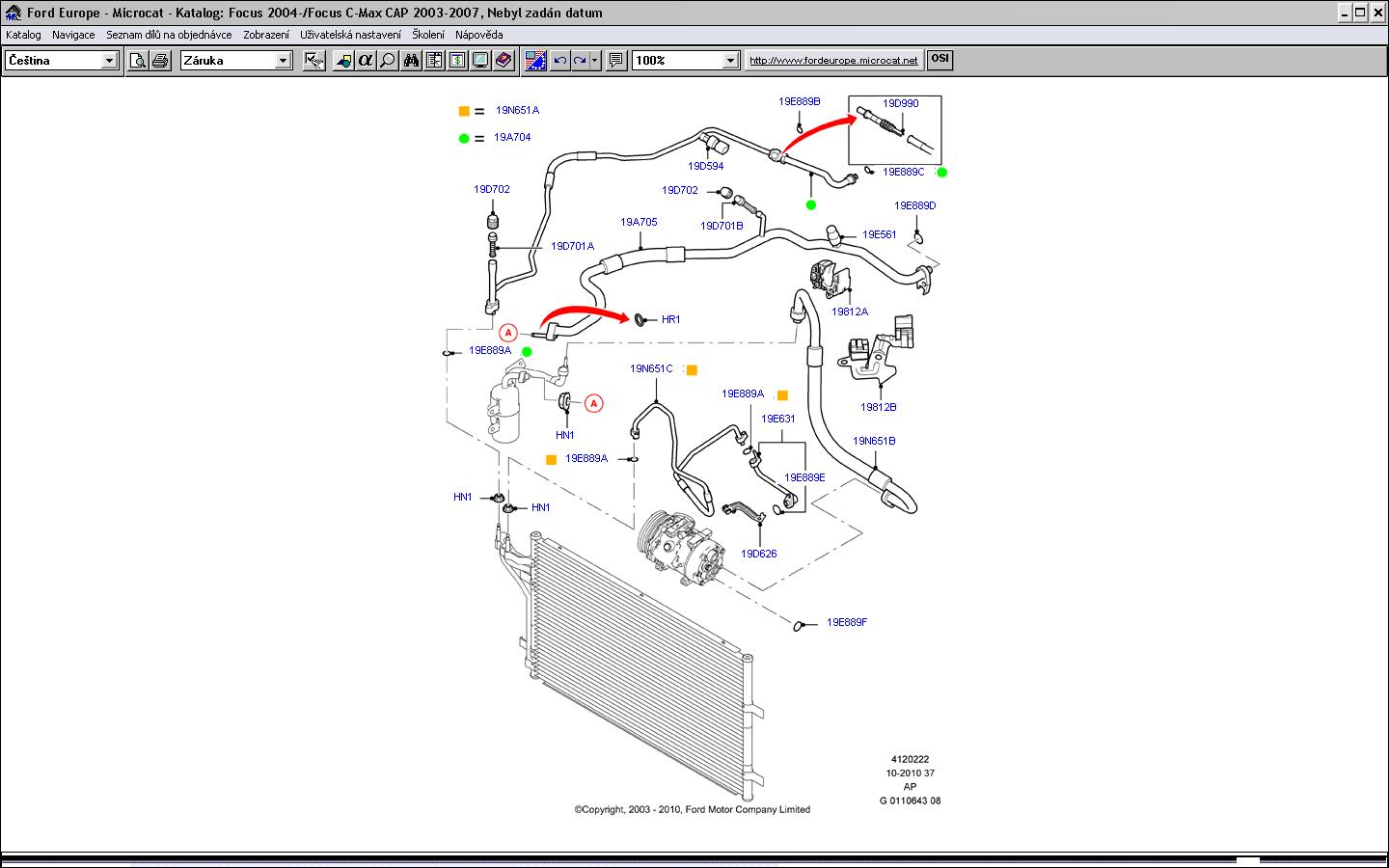

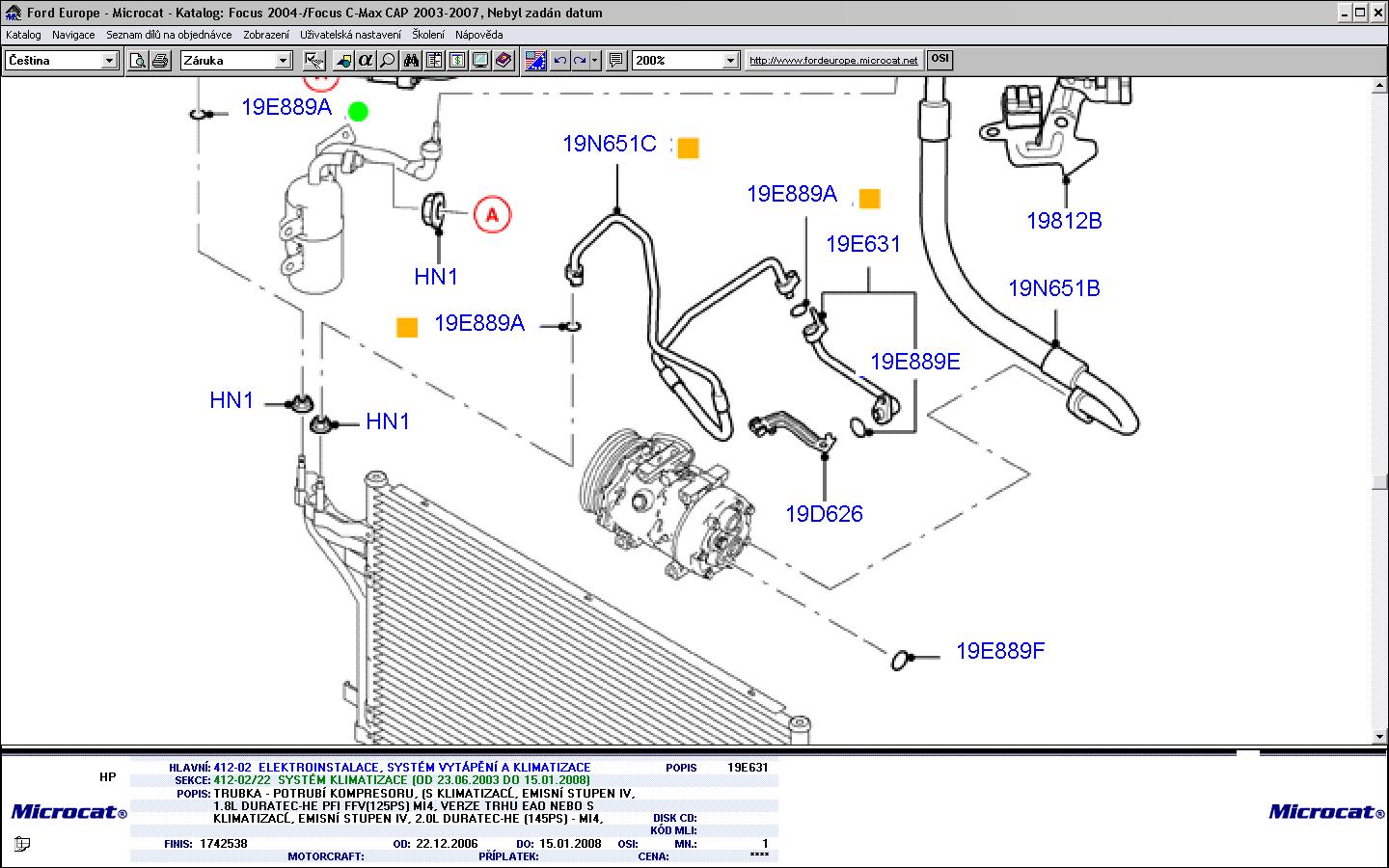

Pánové nevíte jaké je číslo nebo minimálně k jakému okruhu je připojena hliníková trubka vycházející z kompresoru je asi 15cm dlouhá a je to u 2.0 Duratecu 2005 Focus II. Potřebuju jí nějak popsat pro vrakáč. Je to asi ta nejmenší trubka a podle mě je to vysokotlaký okruh.
Díky
									Díky

Paráda! 19E631. Co jsem koukal tak se dá i sehnat sama o sobě, ale láce to neni.

Nová u Fordu tak do 1000Kč. Finis 1742538, číslo: 3M5H 19E631-AD
