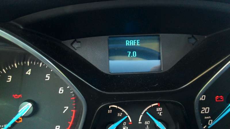

Dojezd se ridi aktualni prumernou spotrebou, ne dlouhodobou.
Takze kdybys jezdil stale stejnym stylem, jako ted rano, ujedes mene. Ale kdyz zvolnis, dojezd bude klesat zase pomaleji.

Spotrebu, ze ktery se pocita dojezd, bere z udaje RAFE (Recent Average Fuel Economy), kterej najdete v servisnim menu palubaku:)

Jinak k tomu udaji RAFE - viz priloha

Jak se prosím tě dostaneš do servisního menu palubáku?
- unicorn
- Příspěvky: 103
- Registrován: 30.05.2009 16:56
- Bydliště: Kosice
Re: FFIII 1.0 ecoboost 125k
treba niekolko sekund podrzat tlacitko "OK" na volante a potom otocit klucik do polohy II.
