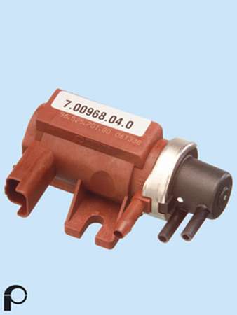

Ahoj chlapi,
poraďte mi prosím kde najdu ve svém Focusovi 1,6 80 kw rv 2008 tento bazmek. Chápu dobře že to nastavuje lopatky turba?
7_00968_04_0 měnič.jpg (9.18 KiB) Zobrazeno 3603 x
Pavel194
Příspěvky: 51
Registrován: 05.12.2011 17:17
Bydliště: Karvinsko
Re: Hledá se měnič tlaku turba
Příspěvek od Pavel194 » 09.08.2013 12:03
U egr ventilu +-

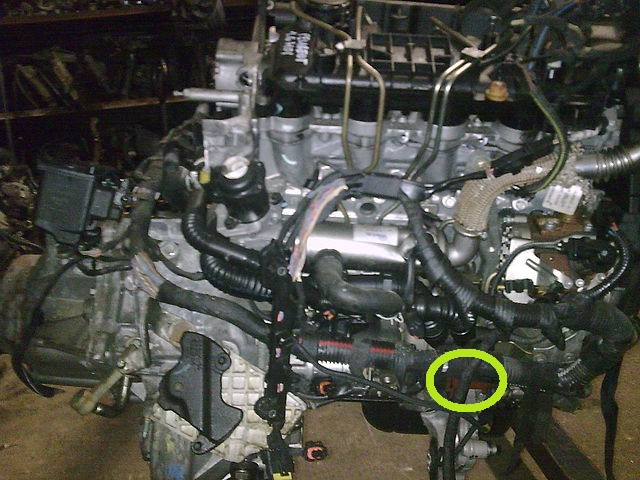

Za motorem(na motoru) vlevo(kdyz koukas do motoru). Je tam zmet hadic a je to na nich.
cr4sh3r87
Příspěvky: 559
Registrován: 28.09.2008 14:21
Příspěvek od cr4sh3r87 » 09.08.2013 14:32
Mi přijde, že každej to máme někde jinde :D
Já se k ventilu dostanu zespodu, když lehnu pod auto, mám to na pravé straně dole, zezadu motoru.
lucky.jack
Příspěvky: 8462
Registrován: 12.03.2011 21:18
Bydliště: v Hradci Královým
Příspěvek od lucky.jack » 09.08.2013 19:01
Aha, mi ušlo těch 80kW. Tak v tom případě to 80kw verze asi tam dole co je zakroužkováno

Díky moc,
zkusím vyměnit a snad se turbo zmátoří. Stává se mi občas že auto při vyšších rychlostech nechce akcelerovat. A nebo výkon narůstá jakoby ve skocích.
