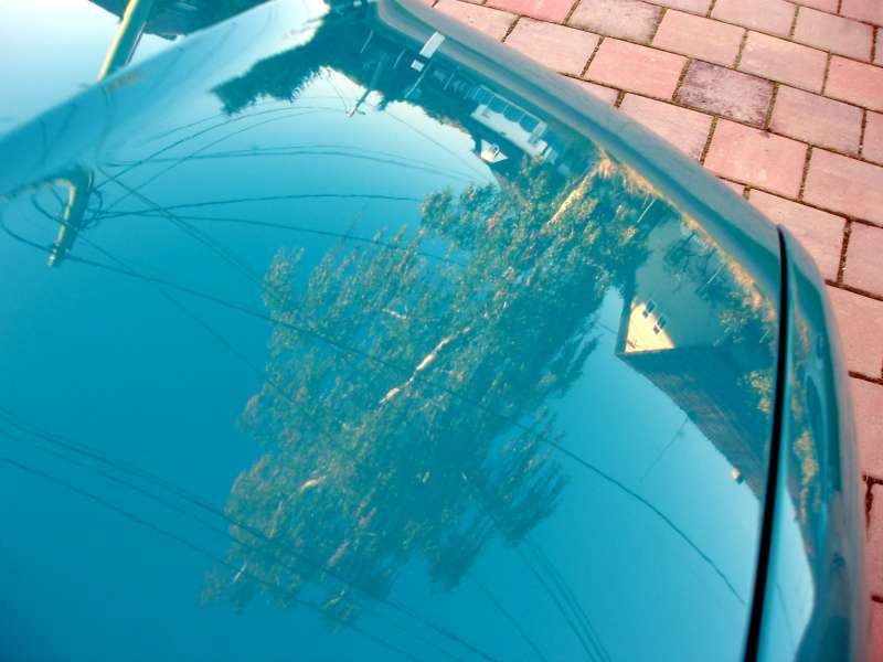

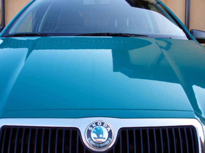

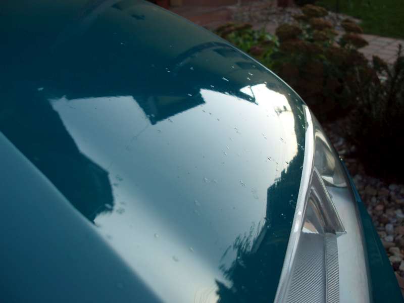

Takže dnes jsem dělal fábku. Na úvod musím říct, že jsem čekal lepší výsledek...

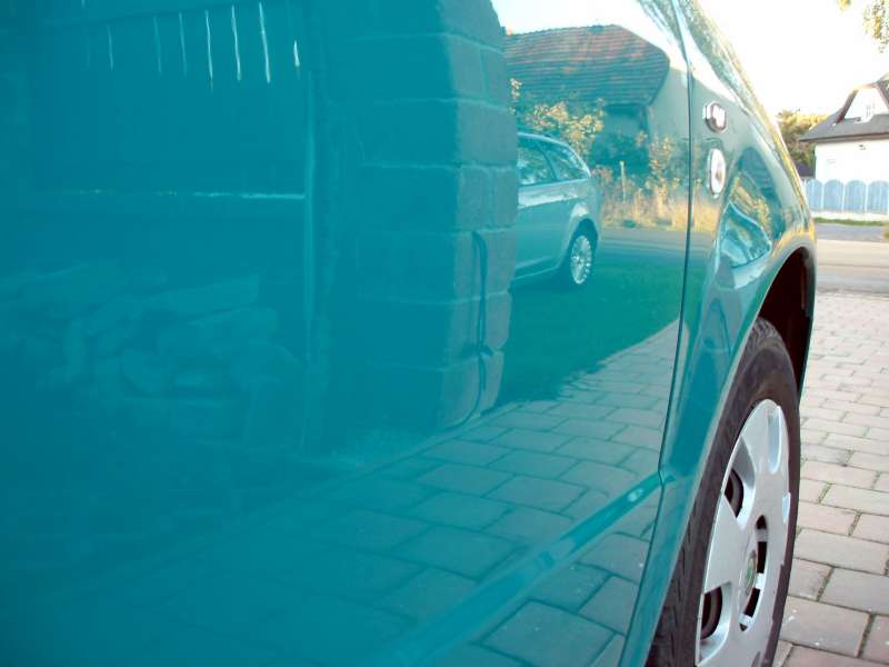

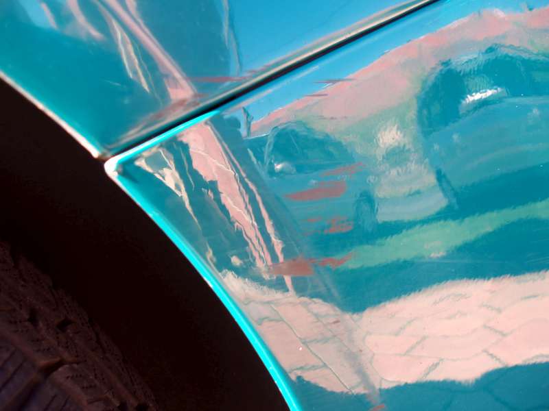

Celé auto bylo omlácené od kamínků, poškrábané - bůhví kdo a jak s tím jezdil. Na každém rohu byly znát otěry od cizích nárazníků, viz foto:
Auto se od výroby asi moc nemylo, takže všude vypadalo takto:
Celková fotka auta byla rozmáznutá, tak jsem ji smazal.

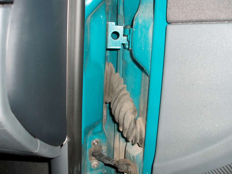

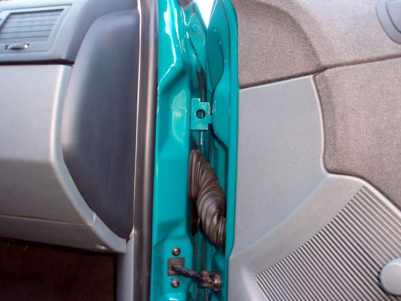

Nejdřív jsem pořádně umyl vnitřky dveří, panty a prahy. Potom jsem umyl auto. Sice by se to asi nemělo, ale protože celé auto bylo zaflákané od asfaltu, tak jsem ho smýval technickým benzínem. Pak clay, potom oplach a poté lime prime a leštění.
Koupil jsem 240g clay, po ošetření focuse a fábky mi zbylo 120g nepoužitých. Ta použitá polovina je hrozně měkká, po chvíli se v ruce začne tahat jak hodně rozžvýkaná žvýkačka. Je to normální?
Z toho lime prime mi zbyla asi třetina lahvičky.

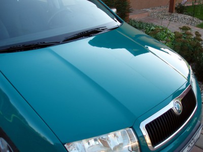

Pro srovnání jsem udělal jen půlku kapoty. Moc velký rozdíl to nebyl ani v reálu ani na fotkách
Napovím, že řidičova strana je ta ošetřená:

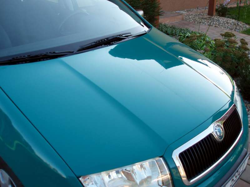

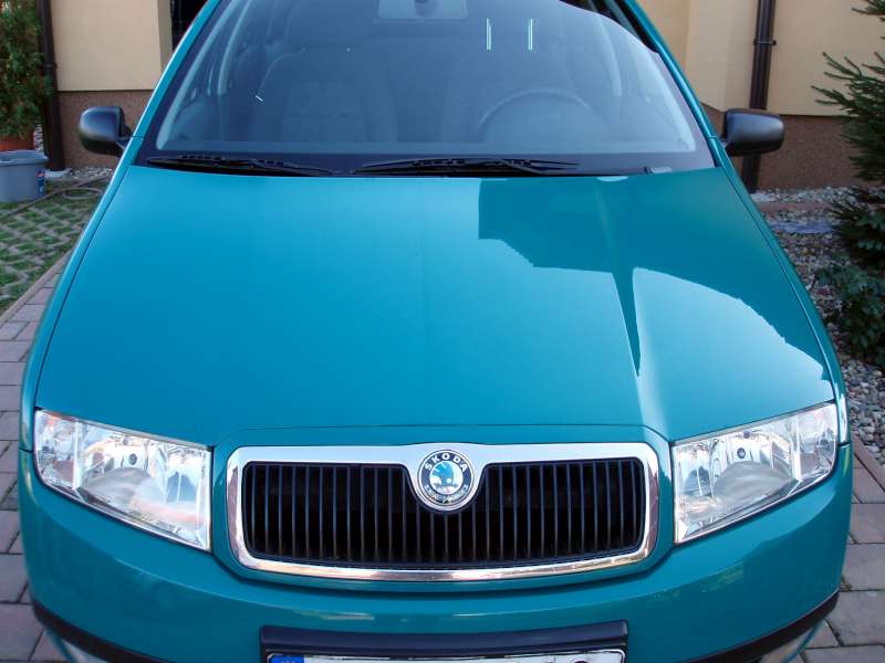

Nakonec jsem dodělal kapotu, celé auto ještě jednou přeleštil a výsledek je:
Protože celé auto bylo kolem dokola podřené, poťukané (nejvíc samozřejmě kapota), tak jsem ho ještě obešel opravnou lakovou tužkou. Kapota vypadá jak po neštovicích, ale zdálky to vidět není:
Vosk jsem vynechal, už se mi nechtělo nic dělat. Dám ho až po příštím mytí.
Takže oproti původnímu stavu je to sice mnohem lepší, ale vzhledem k tomu, že to je 9 let starý, neudržovaný lak, čekal jsem zázračnější prokouknutí...

edit: krásne vyčsitené pánty ! : )
