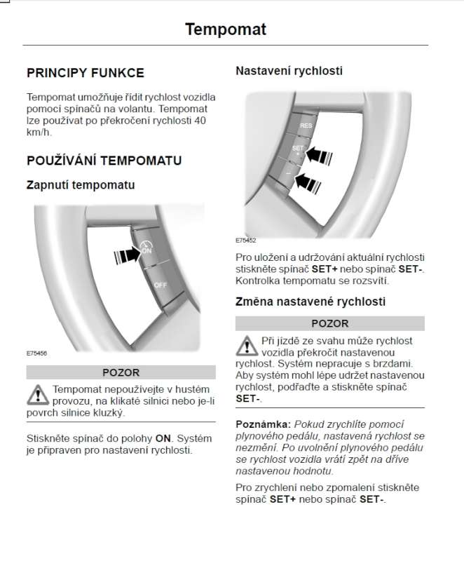

Tak jsem u tempomatu narazil na jednu vadu na krase. Libilo by se mne kdyby sel zapnout od 30km/h a na dvojku aby sel pouzivat na dlouhych tricitkach. Prepokladam, ze toto asi nastavit nepujde?
Btw na skodovkach funguje od 30...

Tak dlouhou 30-tku jsem jeste nevidel, aby se vyplatilo na ni pouzivat tempomat
Osobne tempomat pod 80km/h (5. a 6. stupen) nepouzivam a spokojenost...

Re: Tempomat
mam takove tuseni, ze tempomat pri dvojce nejde vubec zapnout a na trojku funguje od rychlosti cca 30km/hodrapo píše:Tak jsem u tempomatu narazil na jednu vadu na krase. Libilo by se mne kdyby sel zapnout od 30km/h a na dvojku aby sel pouzivat na dlouhych tricitkach. Prepokladam, ze toto asi nastavit nepujde?Btw na skodovkach funguje od 30...

Re: Tempomat
pokial si dobre pamatam tak to bola minimalne trojka a 40km/h.uku píše:mam takove tuseni, ze tempomat pri dvojce nejde vubec zapnout a na trojku funguje od rychlosti cca 30km/hodrapo píše:Tak jsem u tempomatu narazil na jednu vadu na krase. Libilo by se mne kdyby sel zapnout od 30km/h a na dvojku aby sel pouzivat na dlouhych tricitkach. Prepokladam, ze toto asi nastavit nepujde?Btw na skodovkach funguje od 30...

Re: Tempomat
To je pořád do kolečka. Psalo se to tady už několikrát
viz příručka Ford říká tohle:

Re: Tempomat
Původně jsem měl od 50 ale po novém softu to jede od 40.

Re: Tempomat
Na dvojce jde zapnout, tuším, že mi šel cca od 38km tachometrovejch, už se to tu někde řešilo, že to bylo míň jak píše příručka.uku píše:mam takove tuseni, ze tempomat pri dvojce nejde vubec zapnout a na trojku funguje od rychlosti cca 30km/hodrapo píše:Tak jsem u tempomatu narazil na jednu vadu na krase. Libilo by se mne kdyby sel zapnout od 30km/h a na dvojku aby sel pouzivat na dlouhych tricitkach. Prepokladam, ze toto asi nastavit nepujde?Btw na skodovkach funguje od 30...
