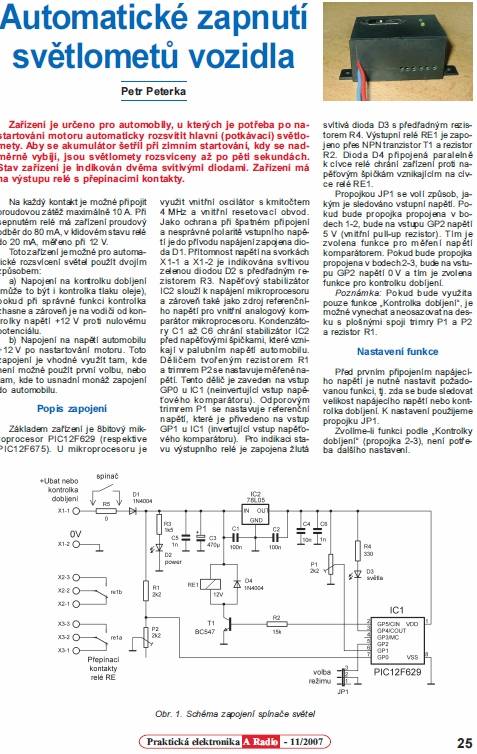

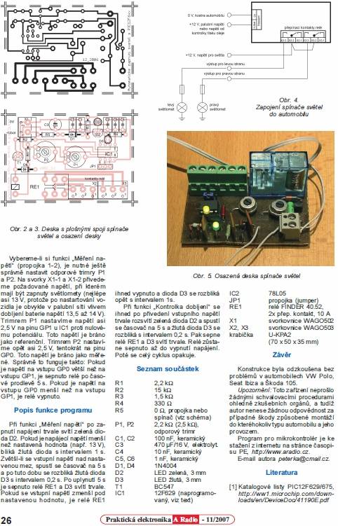

Pro inspiraci, kdyby chtěl někdo bastlit.

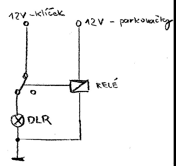

No jo, ale teď jsem to promýšlel a to bych podle mně musel ještě na relé přepojit DLR z 87 na 87A jinak to nemůže chodit, protože když budu mít na 86 kostru a na 85 napětí z parkovaček, tak mi po zapnutí klíčku to relé vůbec nesepne a nebudou tudíž svítit DLR. Mám pravdu?

Já to mám nějak tak:
