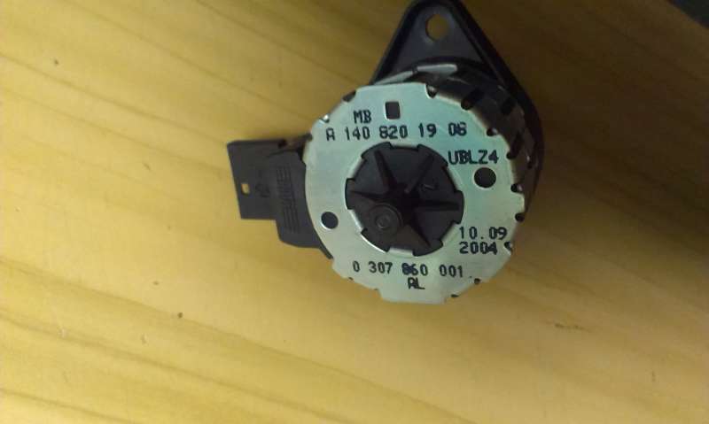

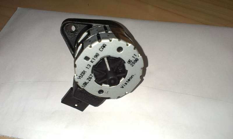

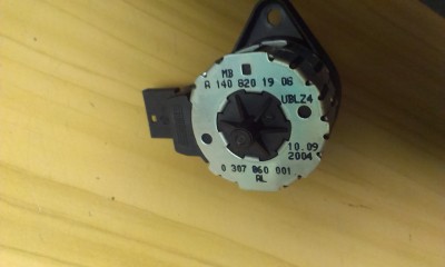

Takže kdyby někdo řešil problém s vadným motorkem regulace xenonu na focusu MK2.
Ford prodává jenom komplet lampu kus za ca 10K :nunu:
Samostatný motorek nee. Snažil jsem se je ukecat ale prostě ne.
Po asi měsíčním bádání jsem jsem zjistil že tam pasuje motorek z octavie verze 1U2.
Objednací kod škodovky je 1U0941295B, sehnal jsem nový za 890kč i s poštou.
takto vypadá do octavie
takto vypadá originál z auta
