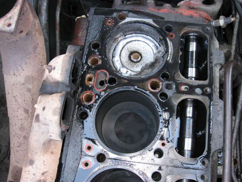

Zkusil bych vytočit žhavící svíčky, pokud vstřiky špatně rozprašují, budou jejich špičky upálený a mohly by poškodit i to turbo.

Říkal mi turbar, že i kdyby vstriky kapaly,tak to takovou teplotu nezvládne výtvořit,aby se tak rychle upalily lopatky... U benzínu prý možná jo.
Stále to vidí na cizí těleso.

To je asi pravda, zvlášť u motoru s PDF kde se úmyslně dostává nespálená nafta do výfuku.
Píst ale dokáže kapající vstřik roztavit pěkně....
