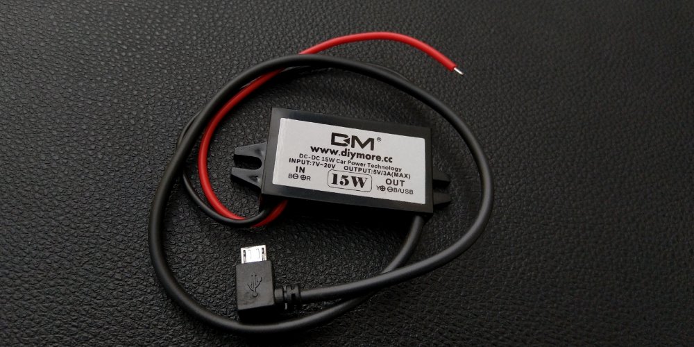

Tak konečně vyřešeno objednal jsem tedy krabku z Ali a funguje perfektně bez rušení čehokoliv
a napojeno na stropní lampičku.
Zde odkaz kdyby někdo chtěl https://www.aliexpress.com/item/4000074 ... 4c4dL6js3z
Zde ten můj : Cena cca 60Kč a 30 dnů čekání

Ceny jsou srandovní, ale 30+ dní by mě nebavilo, takže klidně za to dám 150. A ještě- že tvůj kus funguje ok nemusí znamenat, že v další dodávce přijde "stejný" výrobek- bez ohledu na označení a tak.

Něco takového mi právě rušilo příjem rádia. Ne ve smyslu, že by chrcelo, ale prostě v místě slabšího signálu, kde dřív ale rádio normálně hrálo, tak s touhle krabickou nic nenaladilo.
Stejná zkušenost i z jiného auta, takže jsem s těma krabičkama skončil.
Kdybych tušil, že po tom tak toužíš, tak ji klidně pošlu
Skončil jsem u klasického adaptéru do zapalovače s USB výstupem, na který jsem jen naletoval drátky.
A už se to mi to i vyplatilo - nová kamera má starý miniUSB konektor, stačilo přehodit kabel.

Vypadá, že to rádio neruší ani při slabším signálu chtěl jsem to jen vyzkoušet
a vybíral jsem podle recenzí a byli kladné
Jinak jsem si objednal na dvě usb samice viz. https://www.aliexpress.com/item/3297345 ... 4c4d0wg4jn
A pak ještě jeden do pojistkovnice https://www.aliexpress.com/item/4000648 ... 4c4d0wg4jn
Ale potřebuji najít číslo označení pojistky na výhřev sedaček u Ford Focus C-max
A k tomu jsem objednal feritové filtry https://www.aliexpress.com/item/4000073 ... 4c4d0wg4jn
