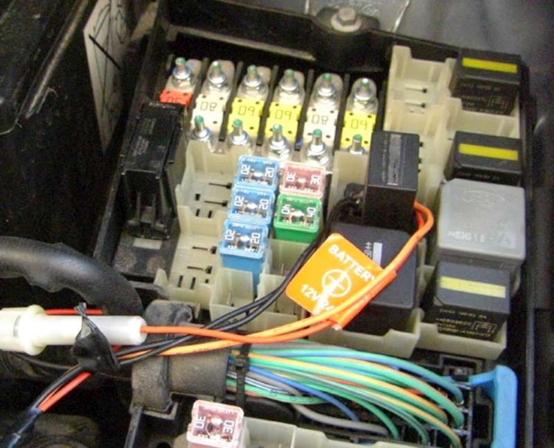

Re: Světla pro denní svícení
TO C-Max:
+12V od klíčku vezmeš z jednoho kontaktu neobsazeného relátka v pojistkové skříňce v motorovém prostoru, už se to tu řešilo. Zapojil jsem si to taky, přes relátko.
Já vím že od tama se to vzít dá, ale jde mně o to kde to Romek nakonec přesně vzal. Ve značkovém servise bylo řečeno, že zapojení těch světel je malá maturita. Tak proto opakovaně tak blbá otázka.
to C-Max: Jo jo vzal jsem to z toho kontaktu relátka.To relátko jsem dal přímo do toho kontaktu(po úpravách)aby se mě nikde neválelo.Neni tosice profi, ale možná to někdy předělám.Byla to taková rychlovka
Já jsem vzal normální vodič, koupil stejný kontakt jako má relé, přetáhl vrchní část smršťovací izolací a normálně zastrčil do zdířky pro relé. Vše maká super
To je ale asi jiný případ než u vás, protože vy máte už k DLR od výrobce nějaké relé ne? Já jsem si musel celé relé přimontovat a zapojit sám.
No neviem o tom, že by trebárs môj model 2006 (v maximálnej výbave Titanium), vyrobený 20.10.2005 - mal relátko pre DRL - hoci potešilo by to.
no myslím si že ak vôbec - tak asi po FL.
PS: nafoť tvoju realizáciu - to relátko - i svetlá a daj to sem...
to BobTdci:NECHÁPU........četl jsi to tu vůbec,žádné relé to nemá..já jsem jen umístnil relé denního svícení místo jiného relé(vyhř.př.skla,abych použil napětí po klíčku) a proto to sem dávám!

Přesně tak jak píše romek883 jsem to pochopil i já.
Nemyslel jsem, že máš origo relátko v autě. Nafocené to mám, ale fotky mám v práci, tak to sem hodím zítra. Jeden problém jsem ale stejně objevil. Všechno funguje výborně do okamžiku, kdy vypnu klíček a chci zapnout jen parkovačky. V tu chvíli, protože chybí +12V od klíčku, tak se mi spolu s parkovačkami rozsvítí i DLR, což je špatně a budu to muset nějak vyřešit.
Hmm - sorry - chlapi, čítal - ale asi od strany 58 a nie všetky strany čo tu vo vlákne sú....a tiež predtým niekedy okolo čísla 30.romek883 píše:to BobTdci:NECHÁPU........četl jsi to tu vůbec,žádné relé to nemá..já jsem jen umístnil relé denního svícení místo jiného relé(vyhř.př.skla,abych použil napětí po klíčku) a proto to sem dávám!
To máš vlastně pravdu,tak vzít to napětí místo ze světel tak z parkovaček.
To romek883:
Já to napětí beru z parkovaček, tím to není. Je to tím, že napětí od klíčku sepne nebo rozepne relátko a tím, že při vypnutém klíčku tam to napětí není, tak mi relátko nerozepne a neodpojí (neoddělí) DLR od parkovaček. Myslím si ale, že si s tím poradím, musím zítra mrknout na schéma zapojení relé a uvidím.
To Hurvajs: Máš pravdu............ono by bylo nejlepší najít napětí u motoru až po nastartování,mrknu zítra na to.......přidávat nějaké další relé je asi blbost
