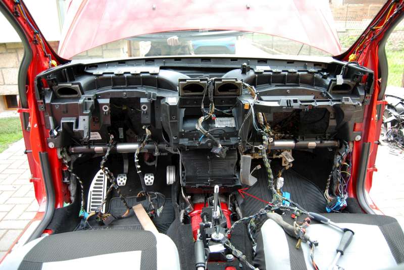

chtěl bych se vas zeptat jak slozite je se dostak k vyparniku za palubkou,obavam se ze ten unik toho chladiva je tam. :bebng:

Příspěvek od mrazik78 » 15.08.2015 12:08
tak mi dnes volal a rekl mi ze me moc nepotesi,ze zadny unik nikde nenasel a obava se ze to bude vyparnik co se nachazi za pristrojovkou.tak se vas ptam jeste jednou,jak tezke je vytahnout tu celou palubovku.

jirkaj
Příspěvky: 872
Registrován: 28.04.2013 20:47
Bydliště: Vsetín
Re: Klimatizace
Příspěvek od jirkaj » 15.08.2015 20:01
Výparnik je přibližně v těchto místech (červená šipka)
jestli se k němu dá dostat bez kompletního rozebrání palubky nevim :nixw: .
je tam společně s radiátorem
Příspěvky: 13605
Re: Klimatizace
Příspěvek od stano. » 15.08.2015 21:05
Farbivo hladaj iba v pripade, ze ti ho tam dali spolu s chladivom.
Vymennik byva prasknuty/prerazeny ten vpredu pri chladici. Alebo ventilek na napustanie, alebo kompresor, alebo nejaka trubka. O deravom vnutornom vymenniku som este nepocul.
Pred rozobranim by bolo vhodne sa uistit a strcit tam endoskop kameru.

Příspěvky: 13605
Re: Klimatizace
Příspěvek od stano. » 15.08.2015 22:03
Z toho ventilka na plnenie daj dole capicku, ci tam nie je farba. Alebo jednoduchy test slinou, ako na bicykli.
Predny vymennik je vidiet tazko, kedze je za maskou. Ak si si isty,ze to nikde netecie, tak ako som pisal, este by som pod palubku najprv strcil endoskop.
A dufam, ze to farbivo hladate pod UV svetlom.
Keby ti vygebrili dve naplne farbiva, podla mna by ti svetielkovala trubka na odvod kondenzatu.
