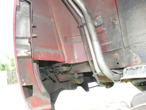

Bezzatkova palivova nadrz
jenikHK
Příspěvky: 3127
Registrován: 10.03.2008 14:30
Re: Bezzatkova palivova nadrz
Příspěvek od jenikHK » 22.07.2022 19:48
Co vím, tak hadičku (naklipovanou na trubku vedoucí k nádrži) měly jenom naftaky. Benzíny jen dírku - tj. voda / benzín odtéká nad zadní podběh a tam se odpaří.
Karel Sadílek
Příspěvky: 179
Registrován: 04.04.2015 22:30
Příspěvek od Karel Sadílek » 22.07.2022 20:16
02.2005 - 12.2008 je hadička i benzínu.
FoFo mk2 2005 stříbrný Hatchback
1,6 74 kW
Jemar
Příspěvky: 1694
Bydliště: čáslavsko
Příspěvek od Jemar » 22.07.2022 21:33
Hadička je i na mém benzínovém Focusu (08/2010)
jenikHK
Příspěvky: 3127
Příspěvek od jenikHK » 22.07.2022 22:15
To zase teda na našem autě šetřili :oops:
