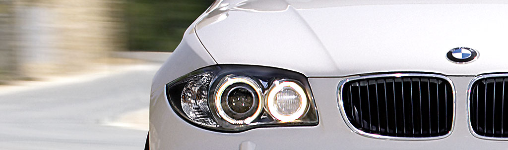

jak vypadají ty optické vodiče okolo světel co používá BMW ? Našel jsem jenom samé Ledky.

Sám si odpovím, už jsem to našel :mrgreen:
