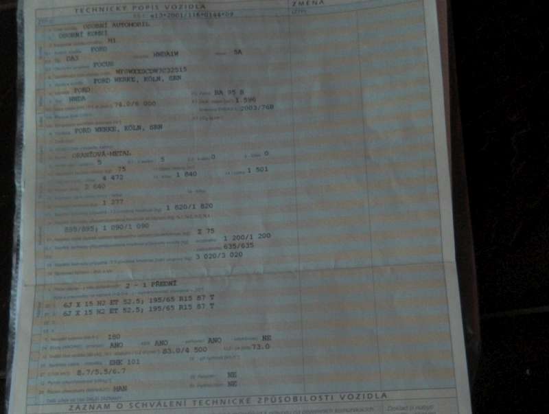

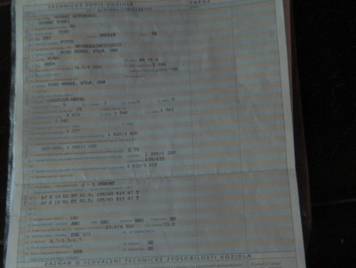

Jan Ebermann
- Příspěvky: 4
- Registrován: 23.07.2014 23:59
Re: tažné zařízení
Zdravím ve spolek, ve čtvrtek jsem koupil Focuse II 2007 combi s tím že je bez tažného zařízení, tažné zařízení tam žádné není a vzadu pod nárazníkem je origo výztuha. Paní od které jsem to koupil mi teď poslala kopii TP kde jsou nějaké hodnoty k tažnému zařízení napsané, malý TP nemám. Chci se zeptat jestli je to normální, nebo mám kliku namontuji tažné a už nemusím nic registrovat, jen si to při přepisu nechám napsat do malého TP když to tam nebude. Díky za informace.
- Andymaniac
- Příspěvky: 475
- Bydliště: Praha 8
Re: tažné zařízení
Toto je zapsané v každém TP. Neznamená to, že je jím auto vybaveno.
Motor: 1,8 TDCi
Výbava: GHIA
Motor: 1,8 TDCi
Výbava: GHIA
honza35
- Příspěvky: 6
- Registrován: 23.08.2012 19:15
Re: tažné zařízení
Spojovací zařízení je zapsané pod bodem 19. např A50-X
Focus C-Max, r.v. 2006, 1,6 16V Ti-VCT, tmavě šedá met.
Jan Ebermann
- Příspěvky: 4
Re: tažné zařízení
Díky za info, už jsem to zkoumal u sousedovic octávky, musel bych mít razítko a napsaný typ spojovacího zařízení ve sloupečku napravo. Nevadí namontuju a nechám zlegalizovat.
