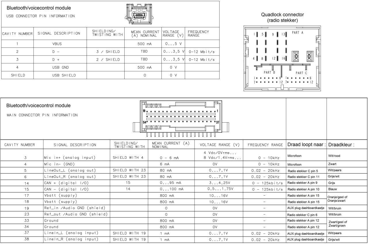

ZaQik píše:podle ford cisla aaa-bbbbbb-cc
... kde bbbbbb je to dulezite; nesmi byt 19K350, to je typ A (bez BT)
... cc urcuje rec a verzi firmware; napr. Ac anglictina, Bc spanelstina, Dc nemcina
bbbbbb - 19K350 - bez BT!!!
bbbbbb - 19G488 - s BT
bbbbbb - 19C112 - s BT i USB
Příspěvky: 25000
Re: Original bluetooth handsfree
Příspěvek od ZaQik » 15.09.2012 09:52
dodelaval jsem BT do Smaxe (dekuji jeho majiteli za prilezitost a osudu za "velkou" skolu - neslo to vubec snadno) a pridat dalsi zkusenost s modul 19G488
krome cisla dilu, maji BTmoduly uveden i typ od nokie:
RX-1C ... pasuje do FoFo II pred FL (do brezna 2008)
RX-2C ... pasuje do FoFo II po FL
T24UB ... pasuje do FoFo II po FL a ma aktualizacni konektor, tzn. jde mu prehrat firmware, aby umel i novejsi funkcionalitu (bohuzel jazyk zmenit nejde)
pokud vymenite v aute "pred FL" autoradio za typ "po FL", tak porad potrebujete BTmodul "pred FL" - probiha zde komunikace pres CANBUS a auto "pred FL" to nepobere

Dnes jsme s ikoalou trochu "laborovali" a ujistili jsme se, ze BTmodul s USB posila zvukovy vystup do radia pres AUX. Tak to nezapominejte zapojovat!

Tohle je zajímavá informace, protože ten USB music box taky prý funguje přes AUX. Jenom teda nezobrazuje info o přehrávané skladbě. Ale kvalita zvuku by měla tím pádem být velmi podobná...
