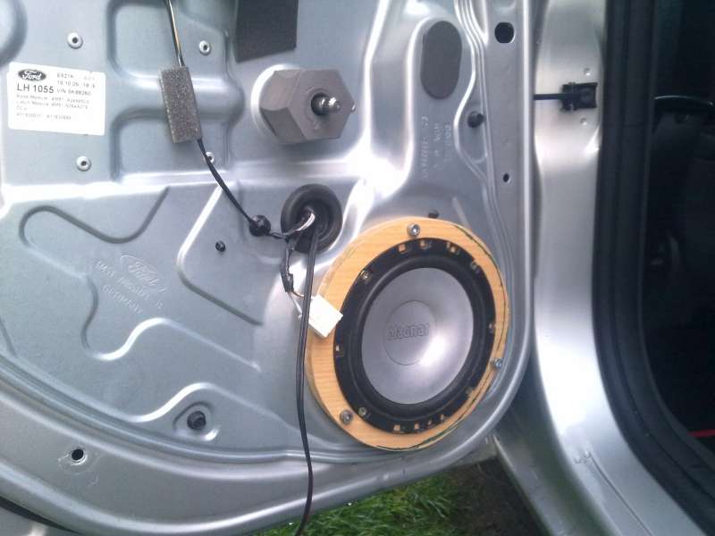

Příspěvek od slapak.michal » 20.09.2014 15:44
tak zjistil sem ze nekterym lidem patri nadelat do ruk a nepustit k vode.vytahl sem radio opet a zase a musel sem predelat vsechny kabely co vedou do konektoru k radiu od repraku a najednou funguje FADE i BALANCE :huraa: ale repra zadni nejdou. :wallbash: Mam dva magnaty schovane tak je tam zkusim naimpregnovat .Kdyz se nezadari budu muset sehnat origo a nebo to nejak vymyslet. :bravo22:

Příspěvek od slapak.michal » 20.09.2014 19:45
Repra nacpane povedlo se docela snad i sikovne :Dancer: a hraji je to cajk. :cooler:

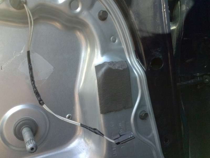

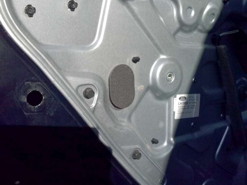

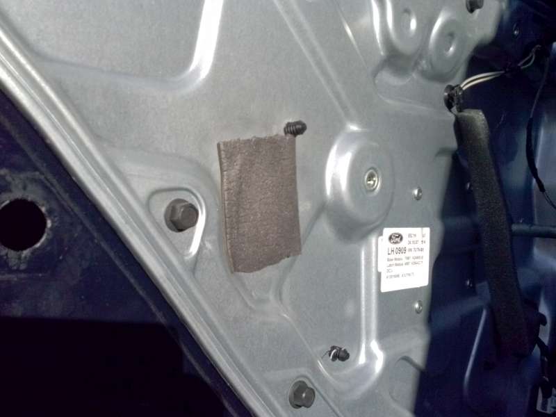

Příspěvek od lucky.jack » 27.09.2014 18:33
Dnešní poznatek s chrchlajícím zadním reproduktorem...
Měl jsem podezření, že mi odešel LZ reprák(plastovej!), "chrchlal" tak jsem pořídil jiný a když jsem se jal ho měnit, tak jsem zjistil, že reprák je v pořádku a chrchlající zvuk(typický pro vadný reprák) vydává rezonující záslepka v hliníkovém tlumení...
Vypadalo to takto...
[youtube]http://www.youtube.com/watch?v=VOrLAwkW ... e=youtu.be[/youtube]
Takže jsem ji nahradil jinou
a to i tu druhou
a už zase krásně tucají bez rušivých pazvuků :huraa:
To samý jsem udělal i na pravé zadní straně a je to jak nové :palec_nahoru:
