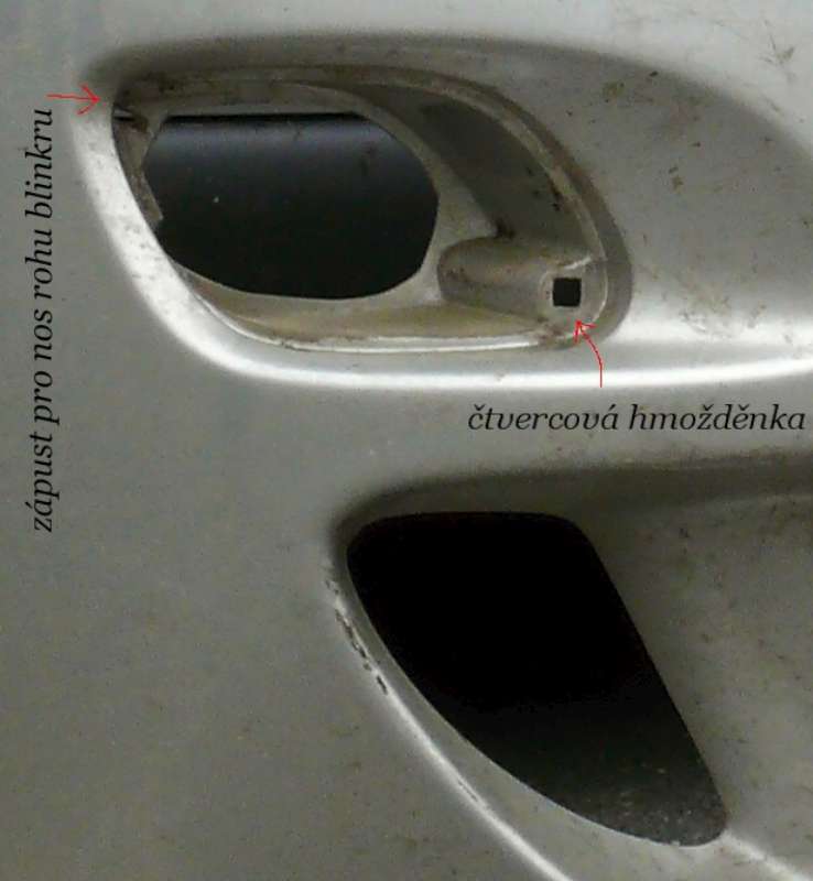

Příspěvek od kasi » 27.01.2009 11:42
Teeth tady přikládám foto mého budoucího nárazníku paket RS aby ses nedivil :lol: jinak je tam ta čtvercovám hmožděnka a kus toho nosu taky vidět :wink:

Příspěvek od Teeth » 29.01.2009 17:26
kasi moc díky za fotku, aspoň už vím, jak to vypadá :-) Zítra se na to vrhnu. Mám to normálně vytahovat ze strany jak je ten šroubek jo? Abych nezlomil tu packu co tam je vlevo :-)

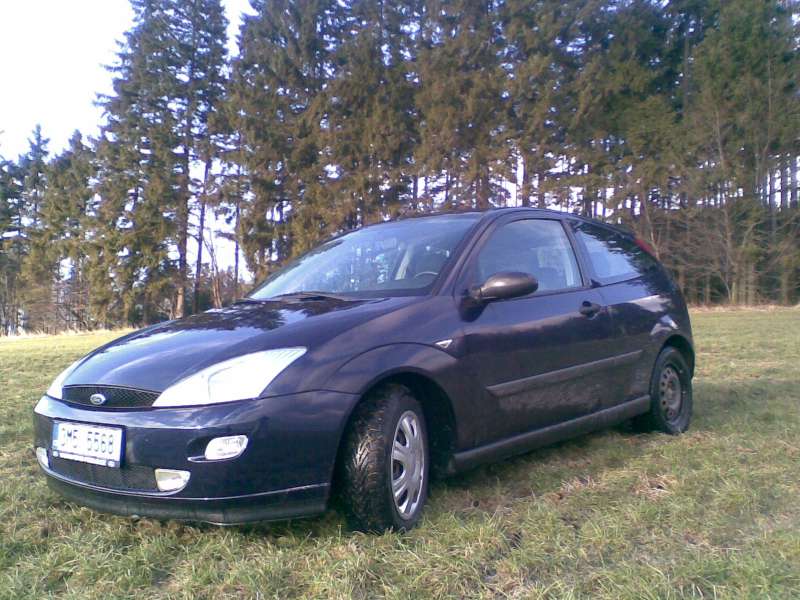

Příspěvek od Teeth » 30.01.2009 18:15
kasi Tak právě jsem to vyměnil. Jeden blinkr šel docela dobře, jedinej problém byl že jsem neměl tu hvězdicovou násadu a vyšroubovával jsem to kleštěma. Druhej už nešel tak dobře,protože tam nebyl ten šroubek a snažil jsem se to šroubovákem vytáhnout a pořád to tam nějak drželo. Nakonec jsem do otvoru pro šroubek našrouboval větší a tahal :-) Najednou se to vytáhlo a zjistil jsem, že to někdo přivrtal ještě zezpodu :-/ Tak jsem tam dal novou normální hmoždinku a krása :-) Hnedka můj Fofík prokoukl. Chtěl jsem to vyfotit, ale už je tma a navíc je celej špinavej, tak až ho umyju. Ještě jednou moc díky za rady

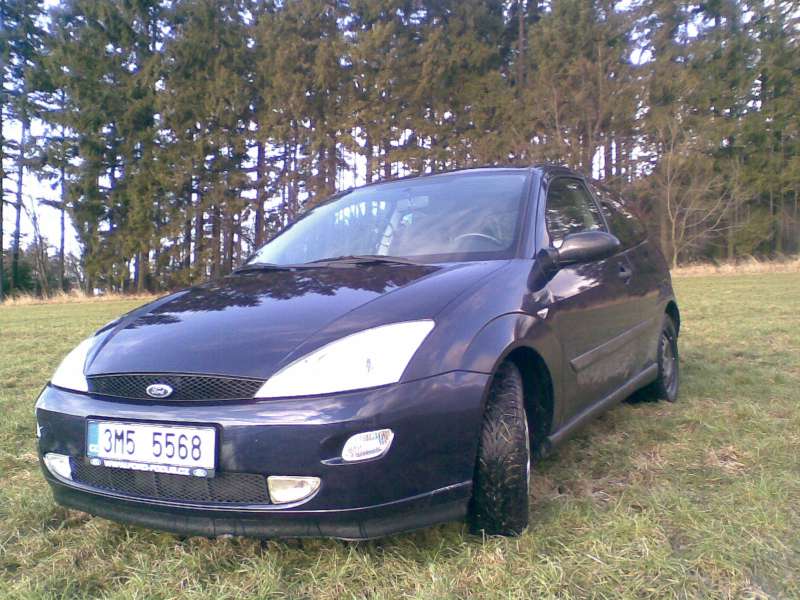

Příspěvek od Teeth » 09.02.2009 09:29
kasi tak tady máš tu fotku. Chtěl jsem ji udělat dřív, ale nemám teďka momentálně foťák, tak sem Ti to vyfoil aspoň mobilem :-) Vypadá to auto, že sem ho asi před půl hodinou celý umyl?:-D
