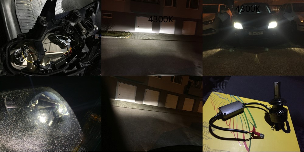

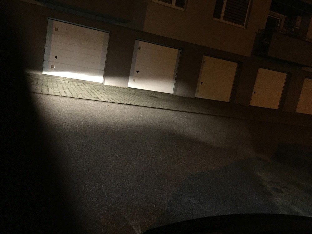

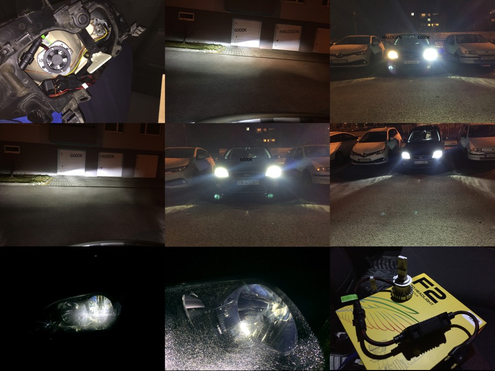

Nemám čo robiť v tej zime, tak som sa vybral otestovať LEDky v parabolách a tu je pár fotiek. 6000K verzia je prakticky bez problémov použitelná aj v parabolách, ten rez svetla je podla oka viditelnejší a jasnejší ako v prípade halogénov. 4300K verzia má rez trochu horší, porovnatelný s halogénmi, ale asi by som to neriskoval. Ale osobne v parabolách by som nešiel do LEDiek asi vôbec, tá žiarovka je tam vidieť vo svetle a to je hneď problém :(
Môžem prípadne poslať aj fotky v lepšom rozlíšení ak by niekto chcel, tu je obmedzenie vo velkosti...
4300K LED
4300K LED
6000K LED
6000K LED
GE Megalight Ultra
GE Megalight Ultra
4300K LED: https://www.aliexpress.com/item/hlxg-2P ... 05811.html
6000K LED: https://www.aliexpress.com/item/Partol- ... 50794.html
Halogen - GE Megalight Ultra 120
Na fotkách ten čierny flak na lavej strane je len môj prst v objektíve :D ...(všimol som si to až doma na PC)
