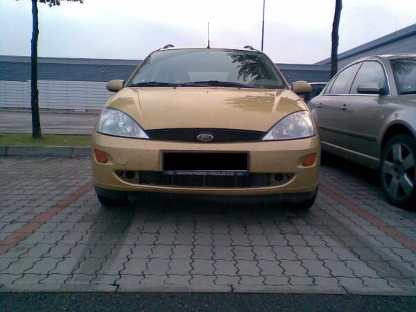

Tak sem se chtěl podívat na tu předpřípravu,ale jsem levej a nedokážu sundat tu mřížku...Mám tu trend,ale bojim se abych to nerozlomil.Poradíte mi jak přesně to sundat?Z toho návodu to není moc patrné...

no kvůli zjištění přípravy nemusíš nic sundávat, prostě jen mrkni zespodu k prostoru mlhovek, zda tam najdeš žluté konektory, bývají přilepené páskou.
Jinak ty mlhovky z evv.vz tam samozřejmě pasujou, jen jim chybí asi 3/4 příslušenství, tj. uchycovací mechanismus, asi i zadní miska, žárovka, rámeček okolo akdovíco ještě

Jen nevím,jestli je to tím,že mám naftu,ale mám celej spodek auta zakrytej deklem,tak tam nevidim :( A co tedy k mlhovkám je potřeba?Žárovka je jasná,bílej držák už sem taky pochopil.Nevím jen co je nebo jak vypadá zadní miska a rámeček.Kdybych to chtěl kupovat z vrakáče,tak ať vím co vše je k tomu potřeba.. díky!

Jojo,na to už sem u tebe koukal....Je fajn,že jsi to přeložil,ale podle toho popisu tomu moc nerozumim.Z druhý strany od motoru se k mřížce nedostanu,protože to mám komplet zespodu zadeklovaný...A když sem zkoušel šroubovákem vyklapnout ty packy(červený),který se asi maj vycvaknout nejdřív,vždycky se mi podařily třeba dva a když jsem zkoušel další,tak se mi zacvakly ty první.A jak vycvaknout ty dva zelený,to nevim....Nejdřív bych rád sundal tu mřížku kvůli kontrole kabeláže.Až podle toho bych je zítra zkusil sehnat... :roll:

Ja jsem se ted snazil zjistit jestli mam pripravu (konektor) a jak je to tam vechno kolem gumovy, tak se mi podarilo prostrcit ruku az k te kulate doure pred mrizkou, ale nepodarilo si mi konektor nahmatat. Ale odpo to auto hodim na najezdy a kouknu zespodu - podle me se tam musi jit podivat, nebo nahmatat. I kdyz zase mam veliky pazoura, ale draha polovicka ma mensi ;-). No uvidime.

Takže mřížku si nedokázal vyndat?Tak já tam nějak zkusim blejsknout foťákem,ale stejně bysme to museli jednou vyndat,ne?

Tak jí asi musim stejně vyndat :lol: :lol: :lol: foťák nepomohl...

No kdybys auto přizvedl nebo najel na obrubník, aby jsi se dostal pod nárazník hlavou, tak bys z druhé strany nárazníku určo ty kabely k mlhovkám našel ani nemusíš sundavat tu mřížku. Já je měl stočené do kruhu a černou páskou ovazané a svázané. :wink:
