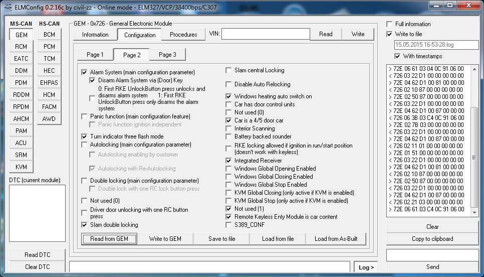

Zdravim, nedaří se mi aktivovat obvodový alarm, po aktivaci nevidím informaci o otevřené kapotě (k zámku mi nevede drát) a alarm samozřejmě nefunguje. K infu v podpisu bych doplnil že mám focuse před FL, ale už má červené budíky a nemám dvojité zamykání.
Přikládám okomentovaný log z elmconfigu, kde se mi jeví vše v pořádku, pokud to tedy zapisuje správnou informaci na správné místo :)
#cteni

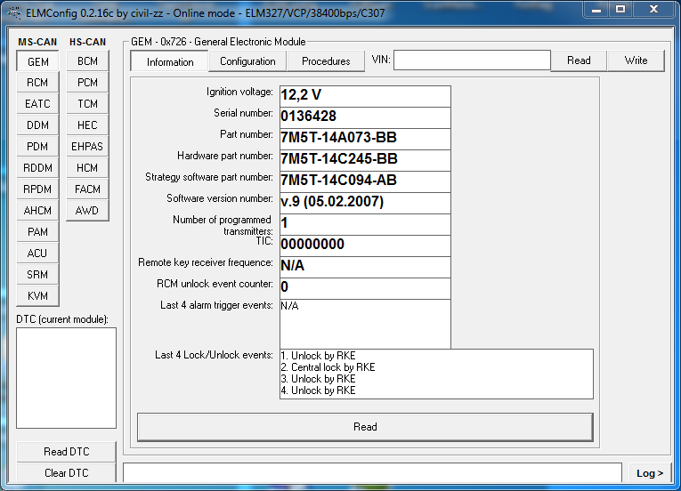

Dále ještě přikládám screenshot toho jak jsem to nastavil (nikde nic dalšího jsem nenastavoval??) a pak další kde jsou vidět verze HW a SW GEMu. Nemůže být problém v tom že hw je BB a sw AB (Ax verze by to neměli umět podle toho co jsem zde četl)?
Měl by někdo nějakou radu? Popř. mi potvrdil že jsem to aktivoval korektně? předem díky...

Aby to zacalo blikat a houkat, je potreba jeste zaskrtnout panic function.

Andymaniac píše:Aby to zacalo blikat a houkat, je potreba jeste zaskrtnout panic function.
Bohuzel v tom chyba nebyla, porad to nefunguje

pokud dal klic do polohy II, tak auto musi hlasit kapotu - pokud nehlasi, tak je chyba v GEMu ... mas vyvedeny z GEMu v C100 pin pro alarm?
myslim si, ze tenhle GEM asi alarm neumi
