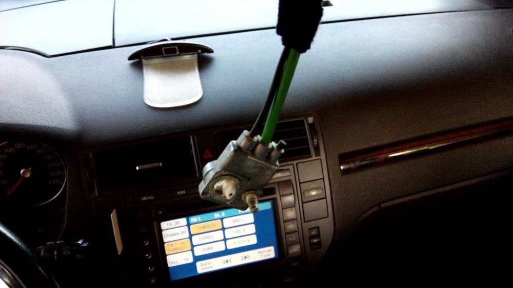

Ahoj všem. Prosím o Váš názor, jestli by to šlo takhle řešit. Při mytí auta (mondeo mk3) se mi úplně rozpadla základna antény. To jsem ještě netušil, jaký to bude problém. Zjistil jsem, že původní základna se již léta nevyrábí a místo ní je opravný set, který se mění včetně kabeláže a na vrakáčích jsou základny v podobném stavu jako ta moje. Zakončení kabeláže je stejné jako kdysi ukazoval basi:
https://www.ahifi.cz/calearo-7657009.html a na odstřihnutý kabel od krabičky přidělám koncovku z anténního svodu, např. z tohodle: https://www.ahifi.cz/antenni-svod-am-fm ... escription . Jen ještě vědět, který kabel to je. Zelený nebo černý? Nevíte někdo? A hlavně - bude to fungovat? Díky za odpověď.

- Příspěvky: 24850
Re: anténa FF2
zeleny

- Příspěvky: 24850
Re: anténa FF2
pokud bude svod pasovat na patici anteny, tak ano
