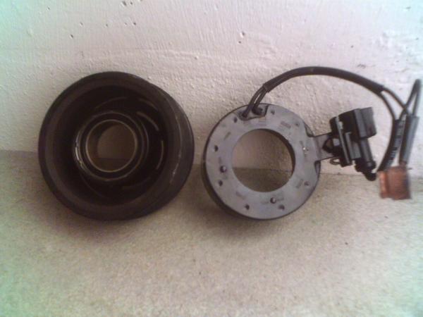

klimu mám naplněnou a zkontrolovanou loni před létem, v naplnění to není, neboť po vložení nové pojistky to chladí jak divý (spojka spíná v pohodě...), pak se asi něco ohřeje (v motoru?) a přijde proudová špička (včera změřeno - přes 30A!) a je konec - pro upřesnění - podle "chytrých knih" ap. je na této pojistce také "pověšena" klapka recirkulace vzduchu, která však i bez pojistky 58 vesele běhá dál... a při měření proudu pojistkou žádné změna.... Jo, a při výpadku této pojisky začne led v tlačítku klimy blikat (nepravidelně..., zřejmě signalizace závady, ale nikde v návodech jsem nic o tom nenašel...) a přestane svítit led v tlačítku vyhřívání zadního skla (!?), přičemž vyhřívání funguje normálně. Prostě záhada....., velmi špatně se něco v "drátech" hledá, všechno všude na těsno a málo místa...
Včera jsem provedl ještě několik měření a kontrolu kontaktů relé ap., ale nic, asi v úterý zkusím nějakého autoelektrikáře (asi toho doporučeného Fokim...), jen mě je záhadou, co vlastně ve skutečnosti (ne podle manuálů a schémat...) je na této pojistce pověšeno - nevíte někdo skutečný stav?

Tak lidi, vypadá to (nerad bych to zakřikl!), že je nalezen "zakopaný pes" a to opět díky Fokimu (tímto mu zpětně - za nalezení závady a dopředu - za následnou opravu - děkuji, a Fokiho mamince - za odvoz do ČB - auto zůstalo v Lišově - také děkuji...). Dnes jsme po delším bádání (... a přepalování pojistek...) nalezli závadu v cívce elmagnetu spojky kompresoru (že jsme tím nezačali!) - pravděpodobně prodřená izolace cívky (postupné stupňování poruchy) - nakonec pomohlo odpojení konektoru elmag.spojky a poté zkouška jiného kompresoru a také samostatné cívky - bez problémů. Takže doufejme, že nebude špatné ložisko kompresoru a bude stačit vyměnit cívku magnetu - Foki, držím ti (a sobě... :wink: ) palce.
Jak se ukázalo, moje profese elektrikáře (zvyklého pracovat podle schemat - tj.jiný postup hledání závad...) byla spíše na obtíž, ukázalo se opět, že co Ford, to originál a schemata se liší od skutečnosti - stále se mám co učit... :roll:

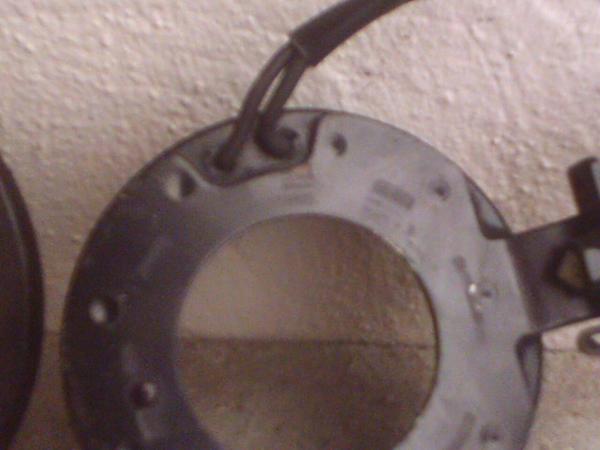

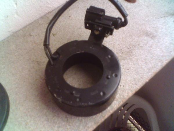

Tak hurá, klimatizace funguje, povedlo se to - díky Foki...
Pro informaci - výměna cívky elmagnetu + výměna řemenice kompresoru. Po následném průzkumu zjištěno opotřebení vnější části cívky od řemenice (proto také i výměna řemenice). Vlastní závada zjištěna až po proměření a prohlídce cívky - v místě průchodu vodičů do tělesa cívky poškozené gumové izolační průchodky a poté následně i vodiče - proto se závada stupňovala..... A podle dněšní informace od Fokiho to bude závada asi častější - neboť dnas měl další telefonát se stejnými příznaky závady - jen doufám, že jsem nespustil nějakou lavinu těchto závad :(
Omluva za kvalitu fotek, je to jen z PDA...
