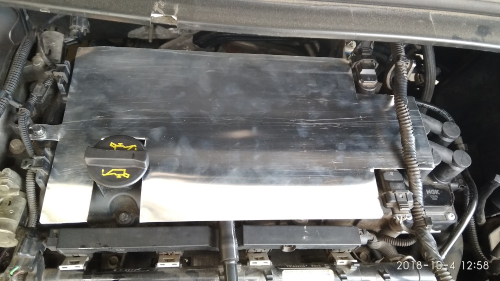

Tak jsem dnes měnil svíčky skrz to že houpal volnoběh a občas cukalo i kabely jsem dal Bosch ale to že původní svíčky byly patinou od vody a bordel v závitu dokonce i jedna svíčka měla konec takový zoxidovaný tak jsem se rozhodl pro radikální řešení , jel do OBI koupil 0,5 hliníkový plech(20x100cm) a měřil vrch motoru. Vystřihnu to s možností (zhruba 20x31 + na zachycení)to zachytit někde za okraje a zleva od víčka oleje je středový šroubek tam to protáhnu na dírku. Hold 1.6 Ti-VCT je v tomhle nedořešená :|
(kape to přes ostřikovače a zalepení silikonem či něčím jiným vytěsnit nepomáhá)

není to dokonalé ale voda už tam nepoteče ,drží,nevibruje a doufám že dlouho vydrží :P

Dobrý bastl, ale pokud jde o funkčnost. :palec_nahoru:

Funguje ,sice jsem ho musel trochu nadzvednout (připalovaly se kabely :lol: ) ale nakonec jsem se domluvil s mechanikem a ten mi objedná a dá novější verzi ostřikovačů které mají lepší gumu-těsnění a pro sichr ještě podmázne silikonem . Už to dělal a neteče to pak . Ten kryt se však osvědčil v zimě kdy kuna se mi konečně nedostane na kabely takže si ho stejně nechám :-)

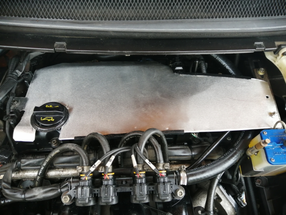

Mam tam drzak na aditivum skrz lpg tak jsem to mohl nastesti pridelat i nanej..
Jak jsem to zmastil ja viz foto :D

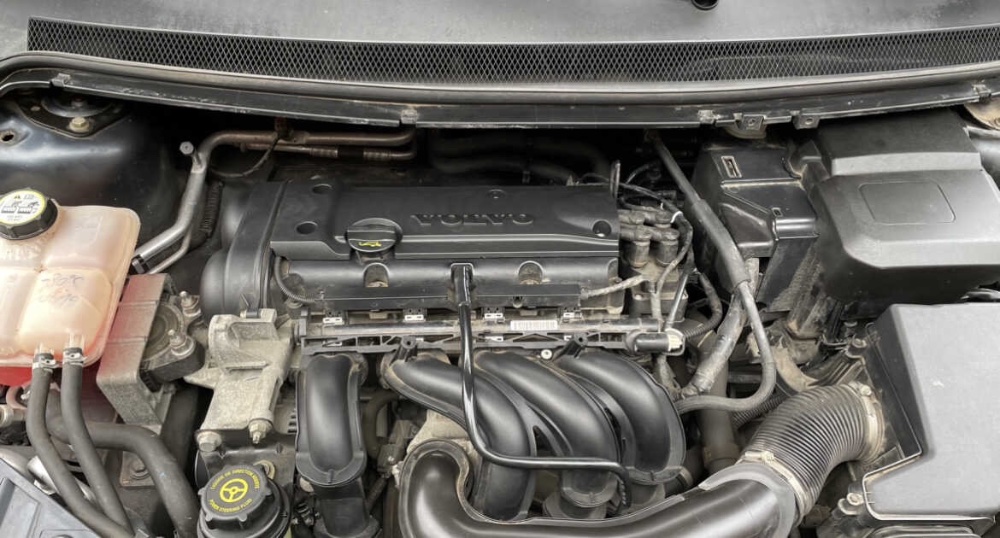

Zdravím členové, jelikož jsem se stal hrdým majitelem dvojkového focuse 1.6 74kW 2008 a chci o něj pečovat, objednal jsem si na internetu již výše zmiňovaný kryt od Volva. Nechce se mi ale utrácet za drahé šrouby a rád bych si je vytočil na soustruhu.
Neobětoval by někdo 5 minut svého života a nezjistil by mi rozměry těch šroubů od Volva?
Podle fotek na internetu, jsem si zkusil šroub nakreslit a okótovat, s rozměry si ale nejsem jistý.

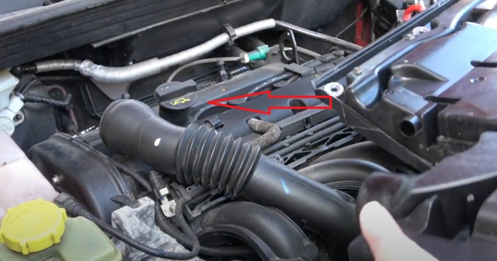

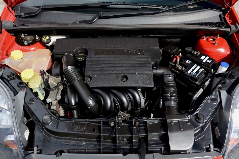

Nezkoušel nikdo použít kryt z Fusionu / Fiesty? Zakrýval by totiž kromě svíček i cívku, což se může hodit proti kunám (mám okousané i palce kabelů na cívce). Je to zároveň airbox, tak by jen zůstal prázdný bez filtru...
Jen se mi nezdá víčko na olej, u Fusionu / Fiesty je podle videí poněkud vystouplejší, aby ho airbox obejmuj. Dá se taková nálevka sundat (koupit) a nasadit na Zetec ve Focusu? Taky si nejsem jistý výškou... aby šla zavřít kapota.
