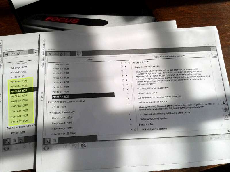

Tak mi to nedalo a zajel jsem do Forda na diagnostiku. Nic proti neorigo diagnostikám tady na fórku, ale po napíchnutí v servisu jim to zjistilo 9 chyb, oproti té jedné co už vím.
To Pitbull: Chyba P0133 je mezi nimi taky. Chybu ale hlásí obě lambdy a technik trvdil, že jsou lambdy v pořádku. Výměna tedy nepomůže.
Údajně je vadná kabeláž nebo přímo PCM
Lambdy hlásí například zkrat signálu, ukostření nebo chybný obvod. To že by odešla řídící jednotka se mi nezdá, takže mě asi bude čekat výměna kabeláže.
Na obrázku je vidět seznam chyb. (Jinak ve Ford Maier chtěli za diag 494 Kč. V Charouzovi na Černokostelecký si řekli 1500 Kč, tak jsem je poslal do prdele
