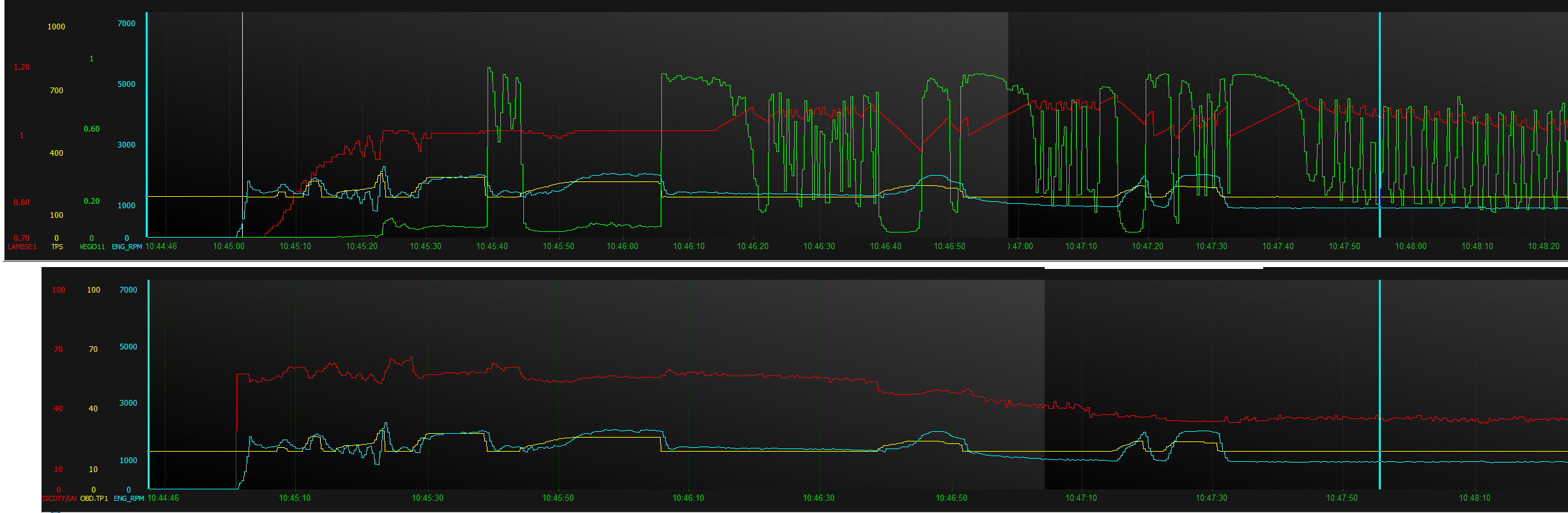

S tím že se dusí po chladném startu mám taky problém. Jak se ohřeje je vše ok.kolokol píše:Já plyn ale nemusím vůbec přidávat. Jenom se to dýl točí a pak to chytne. Když to chytne a přidám plyn tak se to dusí. Když ten plyn nepřidám a chvilku počkám tak normálně mohu jet. Někdy pomůže, když párkrát otočím klíčkem, aby se sepnulo čerpadlo a pak to chytne rychleji. když je motor teplý tak to chytne hned.
Z grafu 10:45:20 je vidět co dělají otáčky(ENG_RPM). 10:45:28 je vidět jak po přidání plynu (TPS) směs chudne (LAMBSE) - asi důvod dusení.
Tak mě napadlo jestli se ti to nechová stejně. Co s tím zatím nevím, po diskuzi s Tominem je v podezření ventil odvětrání klikovky..
