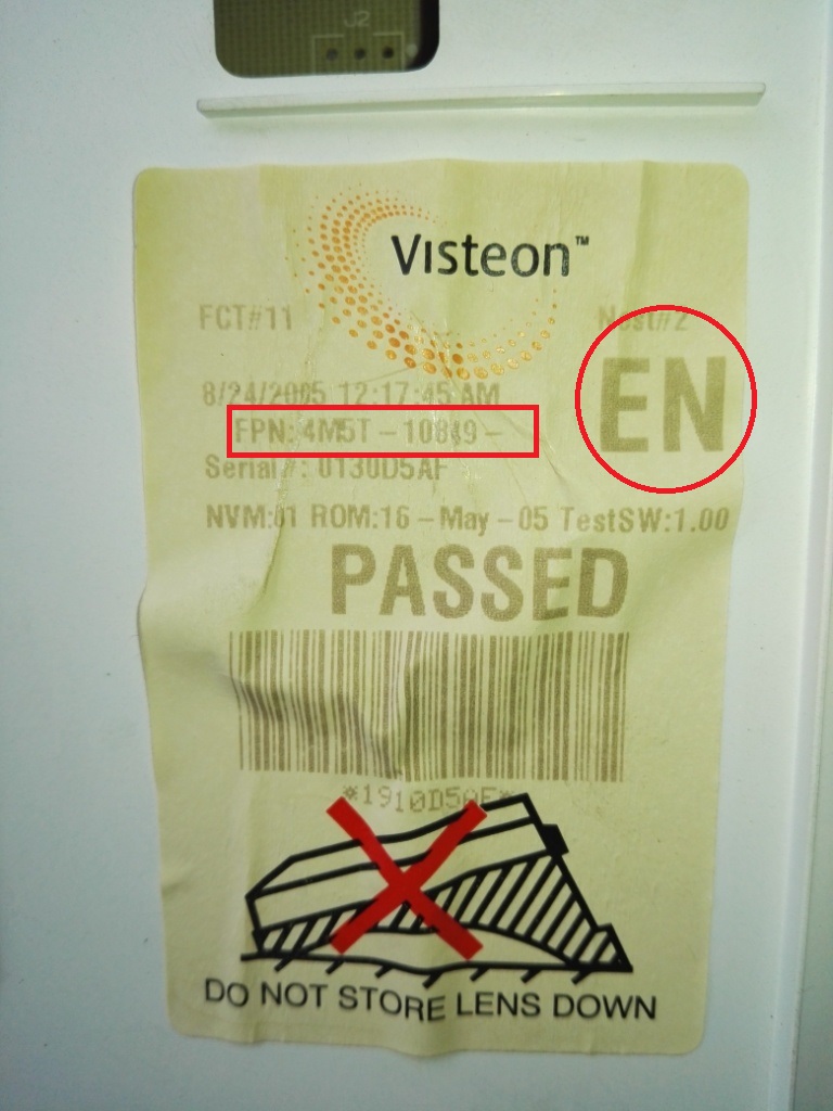

Re: rozsvícení kontrolek a spadnutí ručiček při jízdě
Zdravím všechny,
Řeším tento problém a chtěl bych se zeptat. Možná to beru až moc poctivě ale našel jsem na webu, kde prodávaj spoustu různých budíků ale nejsem si jistý jestli je to ten pravý co mám já. Otázkou je jak moc je důležitý "index" čísla Ford. Označil jsem červeným kolečkem. Je jich totiž spousta řada. Číslo v rámečku je vesměs stejné ale liší se právě tím "indexem" Já osobně mám index "EN" ale narazil jsem i na ER, EM, GP, EP, EU atd... Taky v okolí mám vrakoviště na Ford ale chtěl vědět do čeho jdu. Řeknou totiž že je to jedno jen aby to prodali. Díky za názory.
na to nehled - rozhodni se, jestli predFL nebo poFL, a po tech sahni ... jen bacha na rozsah otackomeru
Díky.
Někde jsem to tady v tom vláknu četl. Znamenáto tedy, že lze vyměnit budíky i za FL? A jak nejjednodušeji lze zjistit rozsah KM na druhém budíku? Vyměnit a otočit klíčem?
Ano budíky se dají použít i poFL na předFL auta.
Nájezd se dá zjistit po připojení budíkú a otočení klíčkem.
