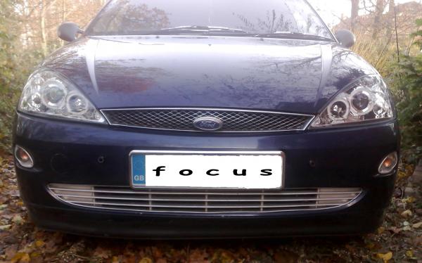

Pripájam foto namontovaných predných senzorov :wink:
Predné senzory
Predné senzory
Predné senzory.jpg (37.38 KiB) Zobrazeno 6001 x

Dík za info, zrovna koukám na jejich stránky. Jen mě zajímá podrobnější popis toho jak ty přední senzory pracují. Chápu, že když vyjíždím z řady aut tak dají pozor abych auto před sebou nepic, ale co za jízdy když se někomu nalepím na kufr, nebo při popojíždění v koloně a hodně malé mezeře mezi auty. Dá se nastavit vzdálenost na jakou reagují jako u zadních? Možná se ptám přitrouble, ale fakt to moc nepobírám.

Příspěvek od Pajdo_a » 08.12.2007 23:20
ano, predne senzory sa pripajaju na "brzdu", teda aspon tie moje. hned ako našlápnem na brzdu, tak sa aktivuju, vidim na obrazovke, že su v pohotovosti, ale vzdialenost vidim, až ked sa jedná o číslo menšie ako 1.5m. Po odšlápnutí brzdy zostávaju ešte aktívne po dobu desiatich sekúnd. Hodi sa to ked niekde na tesno parkuješ, stačí raz šlapnut na brzdu a máš ihned prehlad o vzdialenosti.
