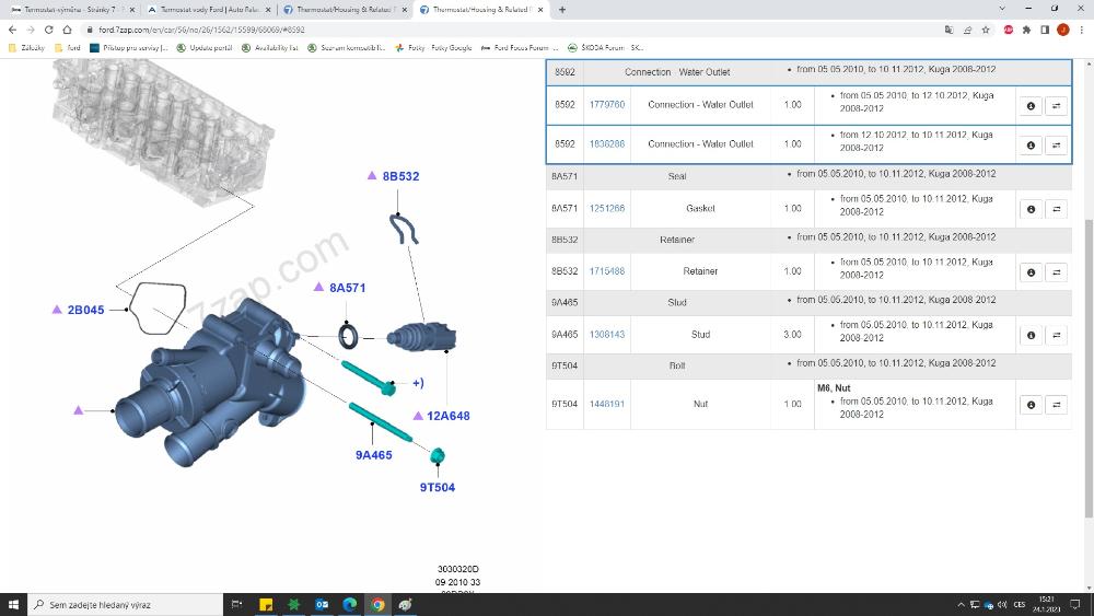

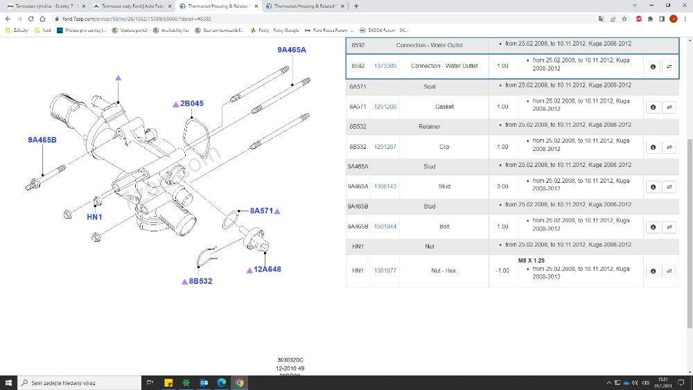

UPDATE - Hadice jsou prý všechny průchozí a v pořádku. Nemůže být nějaký rozdíl v těch temostatech mezi 2008-2010 a 2010-2012?

Rozdíly tam jsou

Cidlo byva sucastou termostatu.
Ja na obrazku vidim jednu hadicu vedenu zboku o 180 stupnov medzi tymi dvomi verziami. Nie je sanca, aby to niekto zamenil bez bastlenia.
