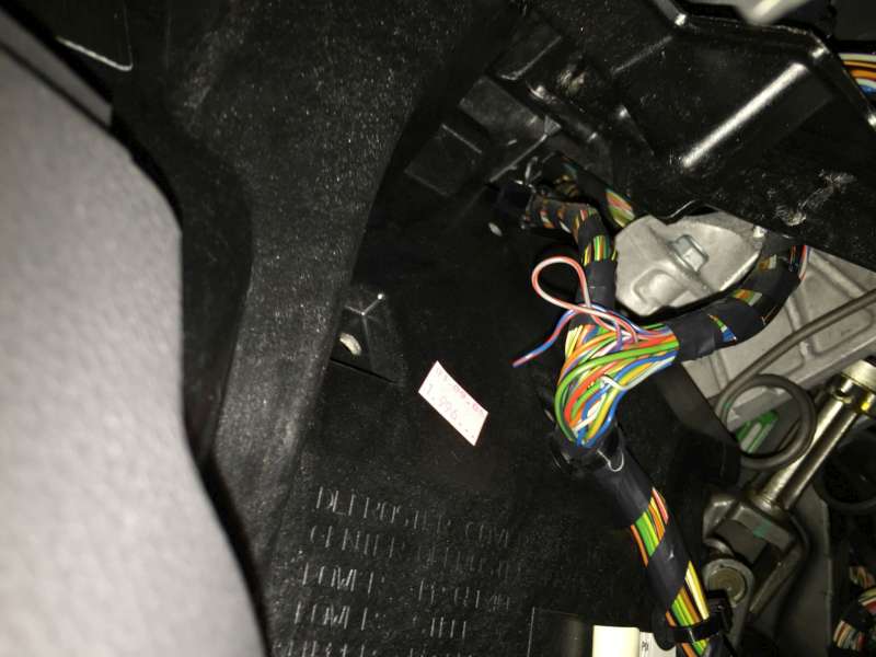

Ahoj, chcem sa spýtať, toto je predpokladám miesto kde by mala byť umiestnená AFS jednotka, je to tak?
Takisto mi ukazuje prítomnosť krúžku pod volantom, ten som ale nekontroloval. V motorovom priestore napr. ale mám pri konektoroch svetiel pripnuté ešte konektory pre AFS.
Je možné, že by tá jednotka bola na pred-FL Focuse pripevnená inde? Má to zmysel niekde hladať, resp. hladať napr. prítomnosť krúžku pod volantom? (ESP nemám)
Dík za info

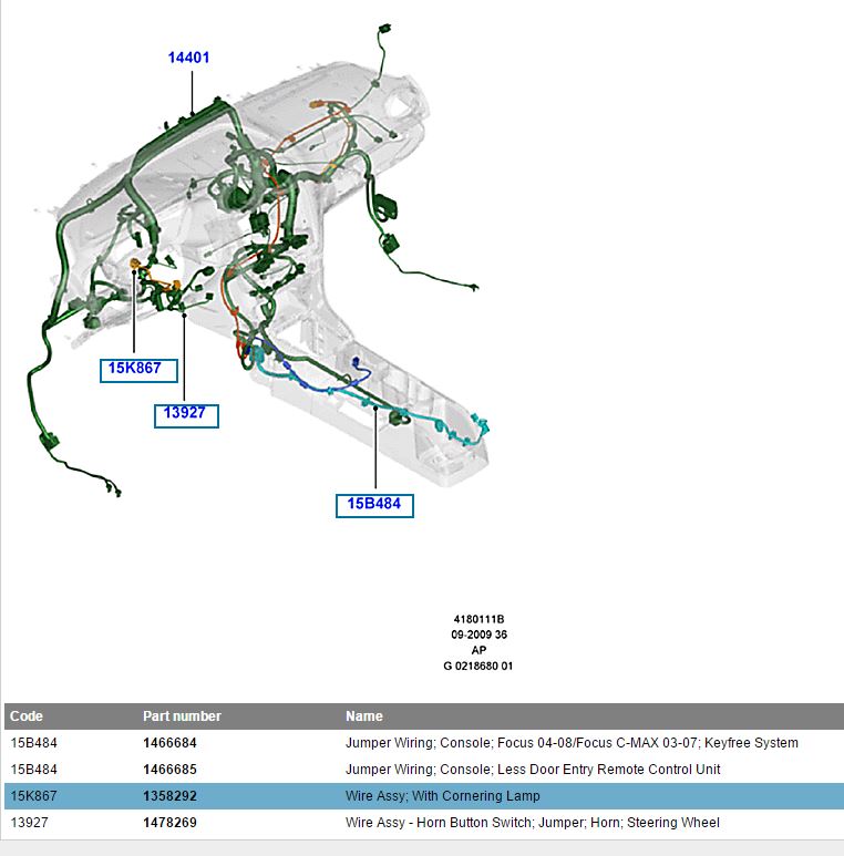

Je to FF2 pred-FL, 2005. Našiel som jeden katalog (a potvrdzuje to aj Microcat) kde mi podla VIN našlo, že by som mal mať v aute prípravu na AFS - kabeláž a skoro to vyzerá že aj riadiacu jednotku.
V katalogu je aj možnosť auta bez "With Cornering Lamp", ja mám "s". Microcat vraví to isté. Jedná sa o chybu v katalogu, alebo čo to znamená?
Dík za info
- Příspěvky: 24814
Re: Přisvícení do zatáčky - adaptivní světla (AFS)
misto je ok, ale ta jednotka je z druhe strany ... dava se od prepazky mezi kabinou a motorem

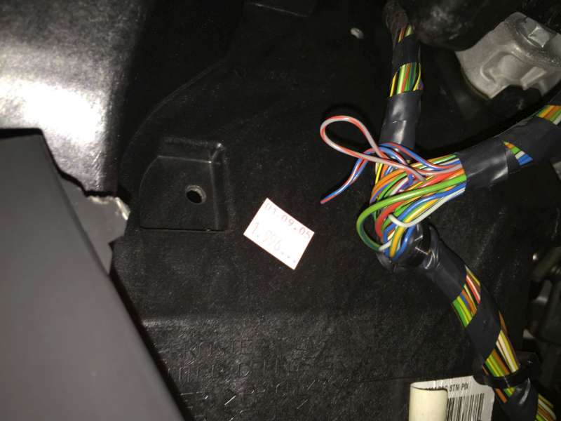

Aha, ale tak predpokladám, že keďže tam nie sú tie plastové držiaky zastrčené, tak tam tá jednotka nie je, že?

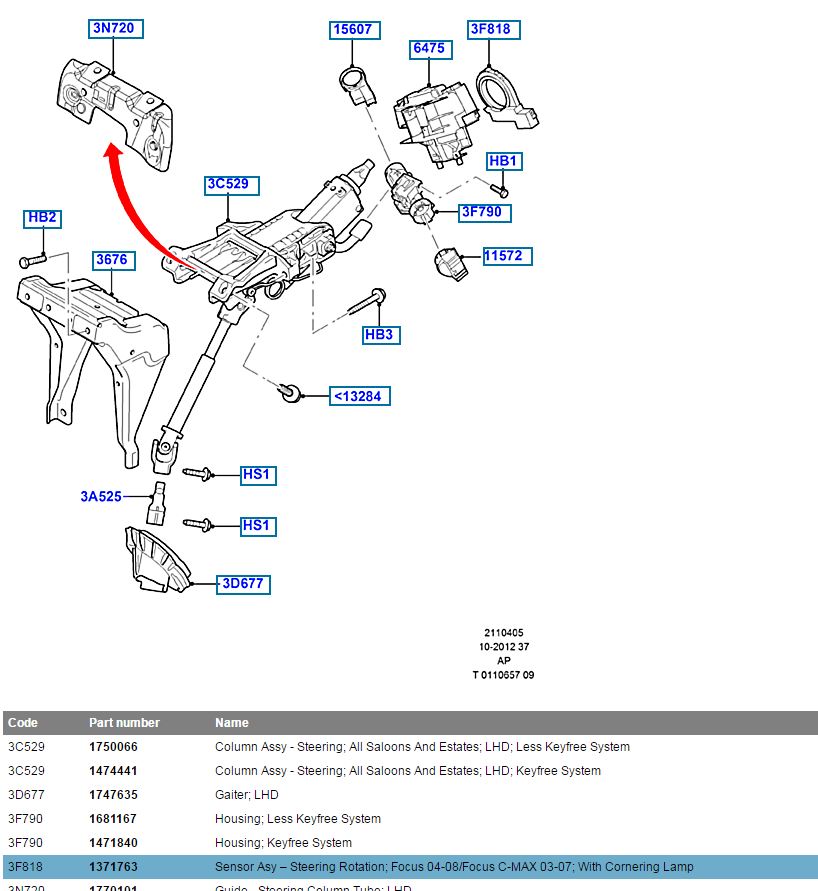

Našiel som ešte v katalógu, že by aj krúžok pod volantom mal byť nahodený už v aute:
Je možné, že konektor k AFS jednotke je teda niekde za tým panelom schovaný? Čiže montáž celkovo by spočívala v zapojení jednotky a svetiel a hotovo? (plus nejaké to nastavenie samozrejme)
Našiel som totiž pár nových svetiel za výbornú cenu, tak ak by som to chcel nejako zorganizovať ak by to bolo takéto jednoduché...
Kabeláž na AFS jednotku ukazuje tiež ako prítomnú, len samotnú jednotku ako môže/nemusí byť namontovaná.
- Příspěvky: 24814
dily, co mas v aute, nehledej v kalatogu, ale v aute ... katalog je jen orientacni udaj, stejne jako popis vybavy z eTISu (mam na toto tvrzeni orazitkovany papir ze zastoupeni fordu v CR, takze tomu ver
