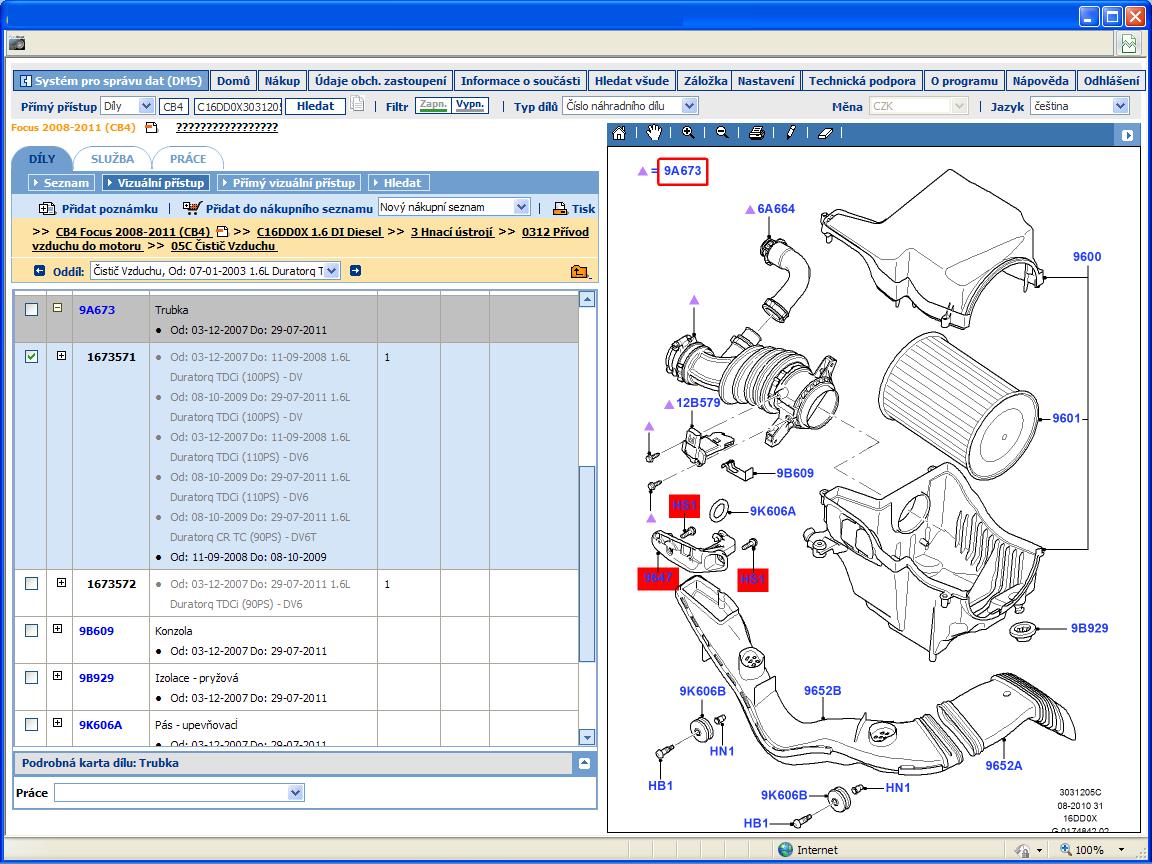

- lucky.jack
- Příspěvky: 8462
- Bydliště: v Hradci Královým
Re: olej ve vzduchovém potrubí
Finisy viz obrázek. Bacha na typ motoru!
BTW těhle motorů a rozsekanejch aut je v po inzerátech spousty. To mi neříkejte, že to někde nejde sehnat
Jen pro zajímavost...Když se to objedná, viz fialový trojuhelník, tak to vyjde na necelý 4000,- a přijde to i s váhou vzduchu. A ta samotná stojí cca 5100,-
