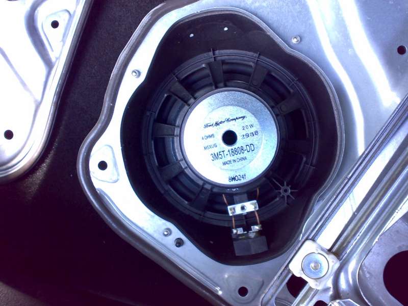

Re: FoFo II, radio SONY a USB vstup
Sony repro to asi nejsou, v ceníku se píše o Sony rádiu + 8 HiFi repro.
Vyfotil jsem je když jsem je měl venku
