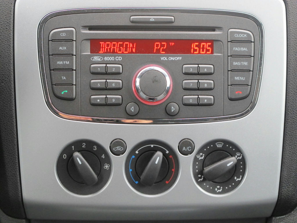

Dodělával jsem pár drobností, jako aux. vstup, ale nic co by se týkalo elektriky kolem BT, ani ten konektor na BT jsem neodpojoval. ELM 327 nemám (info z diagnostiky jsem si nechal vyjet v servisu po zakoupení auta z DE). Zkusím to ještě rozpojit a znovu zapojit a uvidíme. Dík

Tak re-instalace modulu, odpojení baterky, ani reset rádia nepomáhá, pravděpodobně je celý modul nefunkční.
Nemá tu někdo jeden kousek Nokia RX-1C na půjčení na vyzkoušení, případně na prodej (nejlépe z Brna, nebo Vysočiny)?

zdravim mam fofo mk2 2005 radio C6000 bluetooth mi na propojeni s tel Nokia sel akorate sem aktualizoval softver v tel a najednou se nemuzu propojit s radiem a hlavne nejak nemuzu najit ten kod ktery to chce a netusim kde ho najit

kod: 0000

ok diky a taky pri procteni fora sem zjistil ze to ma pamet na 6 telefonu a byla plna a tady na foru sem pri podrobnem hledani sem nasel jak se to maze vymazal sem pamet a uz to slo jak po masle. :Dancer:

akorate nemam vstup aux skoda

To si muzes bez problemu dodelat, ne? Staci osadit zdirku Jack 3,5 mm na tri piny MOST konektoru ...

vitut píše:To si muzes bez problemu dodelat, ne? Staci osadit zdirku Jack 3,5 mm na tri piny MOST konektoru ...
tak sikovnej sem to neni problem ale jde o to jestli je k tomu neco potreba a nebo staci kupit jen tu zdirku

koupis jen koncovku ve fordu za 160,-... a konektor bys mel mit v nad kastlikem u spolujezdce, smotany v pasce..najdes kdyz vytahnes kastlik..

Psali jsi, ze mas tlacitko Voice na ovladani pod volantem - tedy aspon tak jsem to pochopil, pises trochu zmatecne :) Mozna BT modul uz v aute mas, jen je zaseknuty, stava se nekdy.
Nez zacnes s montazi, over si, ze tam opravdu neni.
