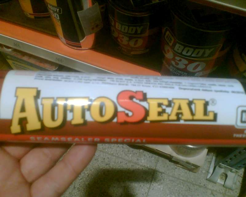

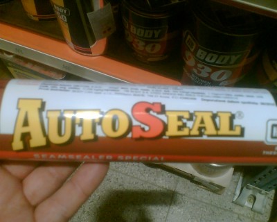

Příspěvek od ihrdlick » 17.07.2008 10:21
Já jsem si dneska za 135,- koupil tohlo, tak uvidím. Je to ten tmel - housenka. BODY 115 ATOSEAL SPECIAL-TUBA

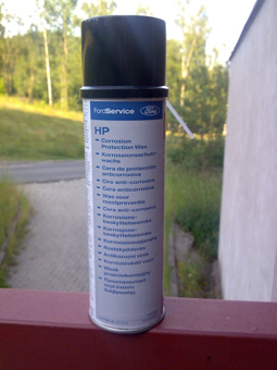

SkyLK píše:
Můžeš prosim tě napsat jak se ta hmota co je ze spod prahů nazývá.(nazev toho spreje)
mám na pár místech tu hmotu na prahu odlepenou a pod tim rez,tak to chci opravit
Omlouvám se, že jsem ti neodpověděl, ale nějak mi to uniklo. Spray koupíš ve Fordu pod objednacím číslem 1219834, ale pozor!!! Stojí přes 900 kč. Jsem na to zvědavej, jak to udrží rez, aby znovu nevylezla. Každopádně každému doporučuji vystříkat alespoň sprejem na dutiny vnitřek dveří, protože koroze pod housenkou jde zevnitř.

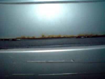

Tomy
Příspěvky: 45
Bydliště: Pardubice
Re: Koroze
Příspěvek od Tomy » 13.08.2008 20:56

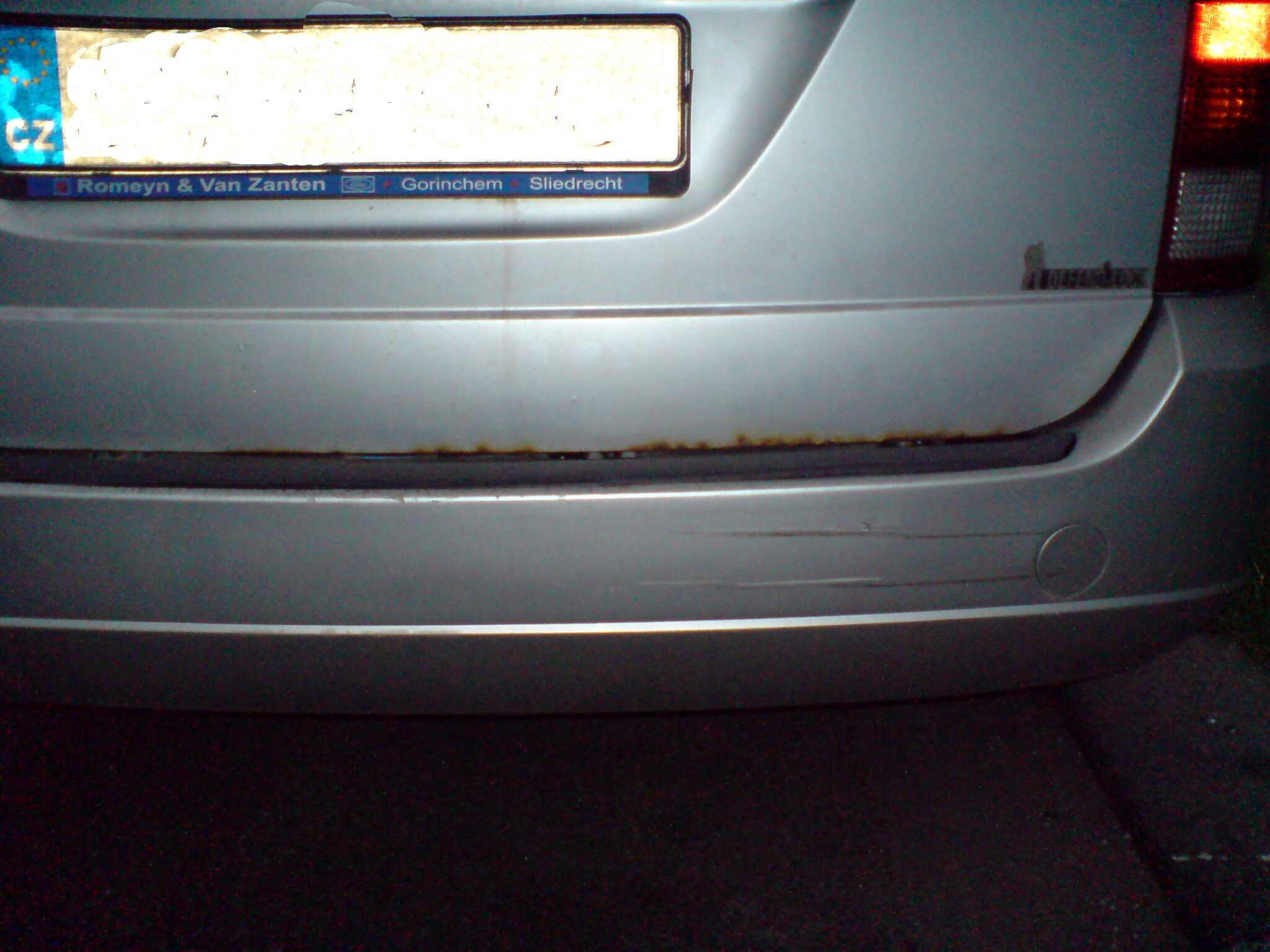

Nazdar chlapi, tak jsem vyfotil, co jsem viděl před barákem. To snad tam dali 5.dveře od Felicie nebo co? :cry: Doufám, že mně a Vám se to vyhne.

risomas
Příspěvky: 703
Registrován: 21.05.2008 14:14
Bydliště: BA
Re: Koroze
Příspěvek od risomas » 13.08.2008 21:38
tak tie dvere su brutus
